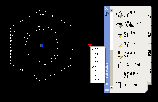

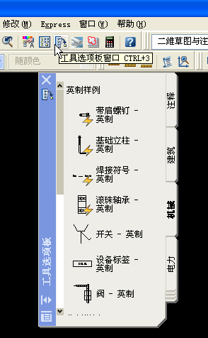

发表于 2009-11-4 14:26:44 | 显示全部楼层 来自: 中国福建厦门
其实AutoCAD2008版就开始出现参数化的倾向,如图打开“工具选项板窗口”(快捷键Ctrl+3),里边的那些工具其实就是一些参数化的标准件。
