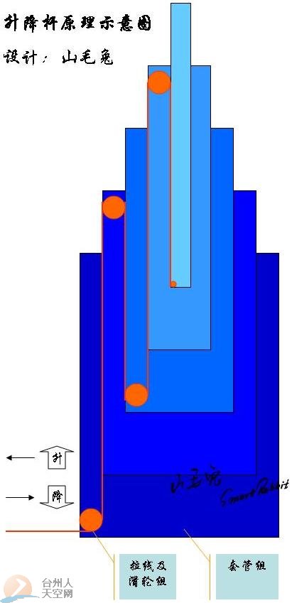

不错的话题,我也有个产品需要这样的设计,是一个电视升降柜,电视为42寸的液晶电视(<25KG),柜子高度为750-850mm左右,将电视升高后需要电视最高点为2200mm左右,如果是单节伸缩肯定不行,需要3节或以上,请问大家有什么好的结构可以达到此要求,要求为电动升降,升降平稳,可以遥控。

何必这么复杂,你可以用钢丝绳+滑轮等装置来实现你的提升机构,可以去参考卷扬机,由于钢丝绳是柔性元件,它可以适应很多角度变化,对狭窄空间布置尤其有效' g5 {% D, b- O0 z9 ~
0 e+ K6 m* \" o* @7 @2 M* ~: J要是怕它摇摆,还可以在四周加导向装置,不过,就是普通的油缸或者螺杆之类的,也免不了要布置导向装置

楼上的朋友是不是说的图示结构,下降的时候利用重力下降吗?我有点担心平稳性.

使用恒转矩电机,滑轮机构没问题。

用电机减速器输出轴带动滑台,并在滑台上加上电视托架即可.启始点用电动限位开关控制.- D7 u$ F& A. V

你们的机构都太复杂了,用两组“X”型同动机构就行了
