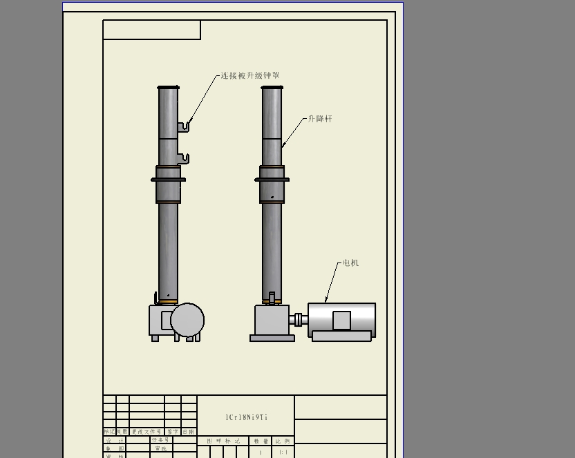

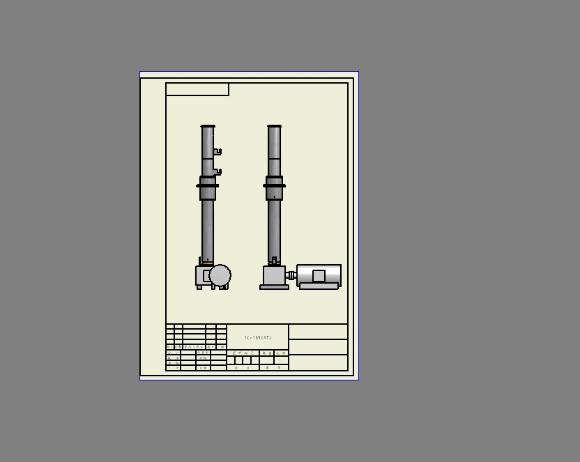

请问图片中的设备叫什么名字?

好像是螺杆升降机,通常多组联用,最重要的是控制它们同步

 楼主| 发表于 2009-9-11 09:31:00 | 显示全部楼层 来自: 中国北京
我们只使用一个升降功能,就是在桌面上有个不锈钢钟罩
; Y  P" ?! t" B. f+ R0 C" ]) Q6 N2 [
3 X# x8 N" v( z$ o+ e8 [我们需要用这个升级机构把不锈钢钟罩提升起来或者落下

 楼主| 发表于 2009-9-11 13:35:24 | 显示全部楼层 来自: 中国北京
立柱内部就是螺杆,轴套什么的,以前是我们自己做,现在想买现成的,但是不知道应该怎么称名字,找不到卖家
 楼主| 发表于 2009-9-11 13:39:18 | 显示全部楼层 来自: 中国北京
其实立柱就是轴和轴套,电机带动立柱内部的螺杆运动,内部螺杆上下运动起到升降作用,外部轴套固定在台面上
发表于 2009-9-11 14:03:09 | 显示全部楼层 来自: 中国广东广州
找SEW,他们有现成的螺杆升降机卖

发表于 2009-9-11 21:21:58 | 显示全部楼层 来自: 中国广东汕头
里面有三个部件:电机,蜗轮减速器,滚珠丝杆副。
( r, o8 U  p+ \: N, r  A蜗轮减速器用来将电机的输出转换方向同时增加力矩降低速度。滚珠丝杆副用来实现直线运动(或升降或水平等等)。滚珠丝杆副可以减少能耗,工作原理同螺旋传动,只是精度要高很多,其螺母上装有滚珠,使螺旋传动中的滑动摩擦化为滚动摩擦,但不具有自锁功能,增加蜗轮减速器可以实现自锁而无须在螺旋传动副中再设置自锁部件。一般需要提供图纸定做,因为需要知道使用的有效行程范围,及装配尺寸(轴承位,轴颈等等)。不过图纸也是按标准设计的:螺纹直径,螺距及导程等的传动要素是标准化的。
+ s0 q' D# K; n2 Q" I& q建议楼主订货时了解如下信息:电机型号,蜗轮减速器型号,这两者可以根据型号定货。滚珠丝杆副可以通过实物量取尺寸(主要是长度尺寸),轴承位的尺寸可以看轴承型号,螺旋副的标准可以看螺母上的标记,至于还有其它过度轴颈则需要实测了。

发表于 2009-9-16 19:25:39 | 显示全部楼层 来自: 中国广东汕头
楼主,今天找资料时无意看到了一个东西。跟你要的应该是类似机构6 S5 [+ V1 {% |+ S
限于时间和空间。只能告诉你名字:蜗轮丝杆升降机。有厂家生产整个机构的。

发表于 2009-11-22 00:45:31 | 显示全部楼层 来自: 中国辽宁大连
这看上去很像市场上常见的“蜗轮丝杆升降机”。
7 ?, c; X: v% w+ s8 v" I1 Y& m2 m但实际上,是“螺旋升降机”,属于非标自制产品。( u) ~5 B, d" E  b2 _" A
原理是作为导套的外套筒固定不动,其内的内套筒与螺母连接在一起,
% S; c0 ?0 Z" e* y" v2 Z5 R3 P/ }, d螺杆只旋转不升降,其上的螺母不能旋转,只能带动内套筒随着螺杆的旋转沿着螺杆轴向往复移动。从而实现内套筒的升降。外观上看,似乎就像是多节伸缩缸一般。, _- z! N. @& X8 V
市场上,也有此类产品,实际是归类为“电动推杆”或“电动缸”。3 H  |" n0 R/ Z; Z! q
