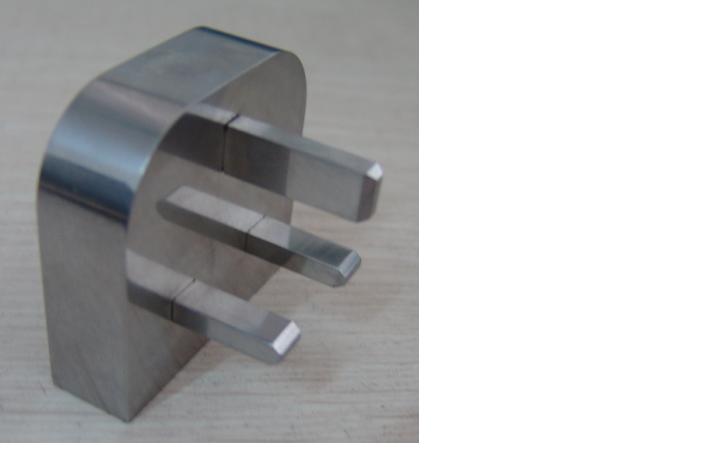

图中为一插头量规的要求, 精度要求较高5 W! G, W; g  H4 l( c
$ I! g- m5 K9 {& U5 n
有以下几个疑问:
, V" N3 G1 P! j- U6 M
# X; h# b- p" K# G2 \- @如何保证插销的垂直度?
2 `, b9 M+ r( q1 l1 M/ `6 A$ k. j
如何保证插销片间的距离?  `6 p  Q. m7 Y" K4 V
( d  t4 M1 t) y7 X用什么加工手段会好一些呢?

 楼主| 发表于 2009-9-11 10:34:09 | 显示全部楼层 来自: 中国广东广州
X的公差为0.01,不保证垂直度,如何保证X的公差要求?

发表于 2009-9-11 13:05:04 | 显示全部楼层 来自: 中国浙江宁波
自己想象的一个方法,不知道是否可行。
$ Y7 l" L: t: o4 X# B8 X; F- |( [6 f4 k7 t4 H: y% k5 F
1.平板上线切割三个PIN的安装孔。: ~3 M9 s: }7 A8 h5 G
2.加工三个PIN。留余量。  f; U9 M( e* r& C0 x7 Y- ^
3.装配,最好由螺丝、销子什么的固定紧。一会要机加工。注意不能焊,焊接变形什么精度都毁了。" r0 q& G$ g0 W1 ?* o# H1 _
4.在坐标镗上加工,或加工中心。一定要吃刀小,不然装配的部位脱开就没办法了。

不好意思,没说明,0 t+ `* @8 B$ M! x4 g, V$ @. G
* ]( l5 ^7 z9 z上面图是两年插头,一个是最大中心距,一个是最小中心距,做出来和产品相当通止规这个样子.7 [+ H5 m9 G! d( o$ g

8 s% w9 j2 v$ BLOCUAS说得好, 我们现在也是这么加工的,
1 M3 I2 B! L+ }6 F
9 h7 e+ S2 p$ i" G! U存在的问题是: 安装孔与插销PIN的配合问题, 小孔精度与光滑度,影响安装. 由于Y的要求也高,所以很难控制.7 a( ^1 F5 {; `7 ?$ i

发表于 2009-9-11 13:52:46 | 显示全部楼层 来自: 中国上海
这是插座的最大通规和最小通规吧?关键在于插销的中心距(X、Y)要求较高,公差只有0.02。
/ o6 y+ F2 Q% `. I: C3 {" |/ Z! S是不是可以这样,把底座部分和插销部分分开加工,底座上加工三个孔(孔比较容易保证位置精度),插销做成一半是圆的,和底座上的孔相配,另一半按照插销尺寸加工成矩形,圆的部分和矩形部分保证同轴度(或对称度)要求,然后插销压入底座。
1 n% k+ F; S: r9 u' W( ?做插头、插座的厂家很多,是不是也可以看看一下别人怎么做的?
2 G3 U) q. X8 s, n; c7 z另外,百度了一下,好像有“插座通规”卖的。- z1 f! \2 M; f/ Z; a

发表于 2009-9-11 14:29:11 | 显示全部楼层 来自: 中国广东江门
像这样加工要求不妨用精磨解决,慢走丝没磨床加工精度高。一般磨床的加工精度可达0.002-0.005,远远满足你的要求,加工费比慢走丝比便宜多了。

小方孔怎么磨?
发表于 2009-9-11 15:49:15 | 显示全部楼层 来自: 中国浙江宁波
孔做成圆的加工时会转动,建议做成方的。配合四个面过盈配合,双边0.1-0.15mm左右,具体你在摸索摸索。销子装配一端倒角以便于安装。方孔的四个角不要留尖角,不然时间长了会开裂。最好侧向打销子,不然PIN如果在孔里窜动了就没有精度了。7 [8 @4 {; R% T; X! K. [; t
* J5 m) W  C2 W* {$ R- G$ t小孔的精度与光滑度不一定很高,形状一定要好,不能有锥度,有锥度的话接触面积小不结实。孔做好PIN按孔配做。所以精度不用很高,光滑度粗就粗吧,用油压机把销子压进去,也不在乎粗糙度了。" o+ c) D/ X6 M( o) d7 c4 z  N
+ F# c) @' |2 g
Y尺寸也要靠机加工保证,不能靠装配保证。7 ^+ f9 I' f2 Z7 I7 l4 N1 ^
2 w  L2 T4 B9 t& H4 y
[ 本帖最后由 LOCUAS001 于 2009-9-11 15:53 编辑 ]
发表于 2009-9-11 16:04:57 | 显示全部楼层 来自: 中国广东佛山
线切割加工孔,插销线切割后精磨,零间隙配入。

插销有高度要求哟.0.01公差, 液压不知道行不行,我们没有液压机.

压了之后再机加工,靠装配保证不了0.01mm的精度。
发表于 2009-9-11 16:15:15 | 显示全部楼层 来自: 中国浙江宁波
没有液压机不行,过盈太大。液压机压入比较均匀,不过你的销子细长,注意别压弯了,最好做个工装,一点一点压,单件生产费事就费点事吧。

 楼主| 发表于 2009-10-7 16:50:34 | 显示全部楼层 来自: 中国广东广州
非常遗憾,失败了,插销的平行度又出了问题,计量要求不超过0.01.

发表于 2009-10-14 15:34:57 | 显示全部楼层 来自: 中国湖北宜昌
整体铣削成形,留磨量----磨
发表于 2009-10-14 15:47:03 | 显示全部楼层 来自: 中国湖北宜昌
少了一句,应该是:
  u' y9 d  w/ _2 O9 D! ~0 N$ X5 b6 z/ J- p3 F) E8 L- Q: s
6 F1 q2 b0 G4 X+ S* `整体铣削成形,留磨量----平面磨外则面作为基准面--钳工手工加工内则面.

发表于 2009-10-14 22:55:51 | 显示全部楼层 来自: 中国
这个东西用装配后再整体铣加工的方法很难保证你的要求,建议采用精磨来实现
