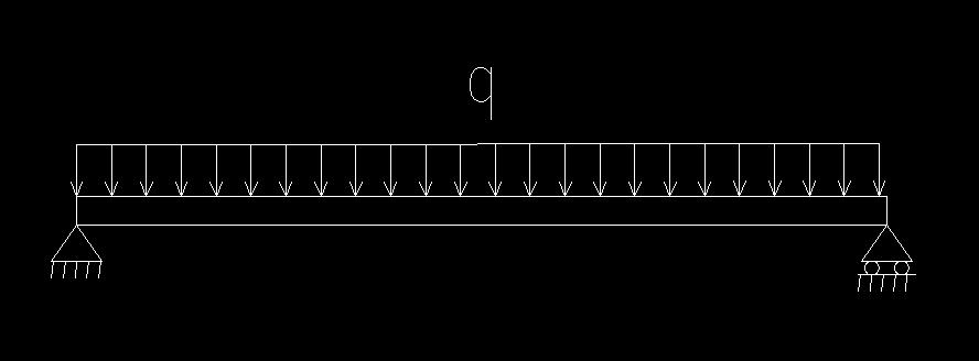

发表于 2009-9-11 11:39:40 | 显示全部楼层 |阅读模式 来自: 中国江苏南京
我想用CosmosWorks进行横梁的应力分析。请问如何加如图所示的简支梁支撑的约束条件呢?我试了好久没找到合适的约束,约束条件选择不对计算结果就有很大差异,望高手帮助。

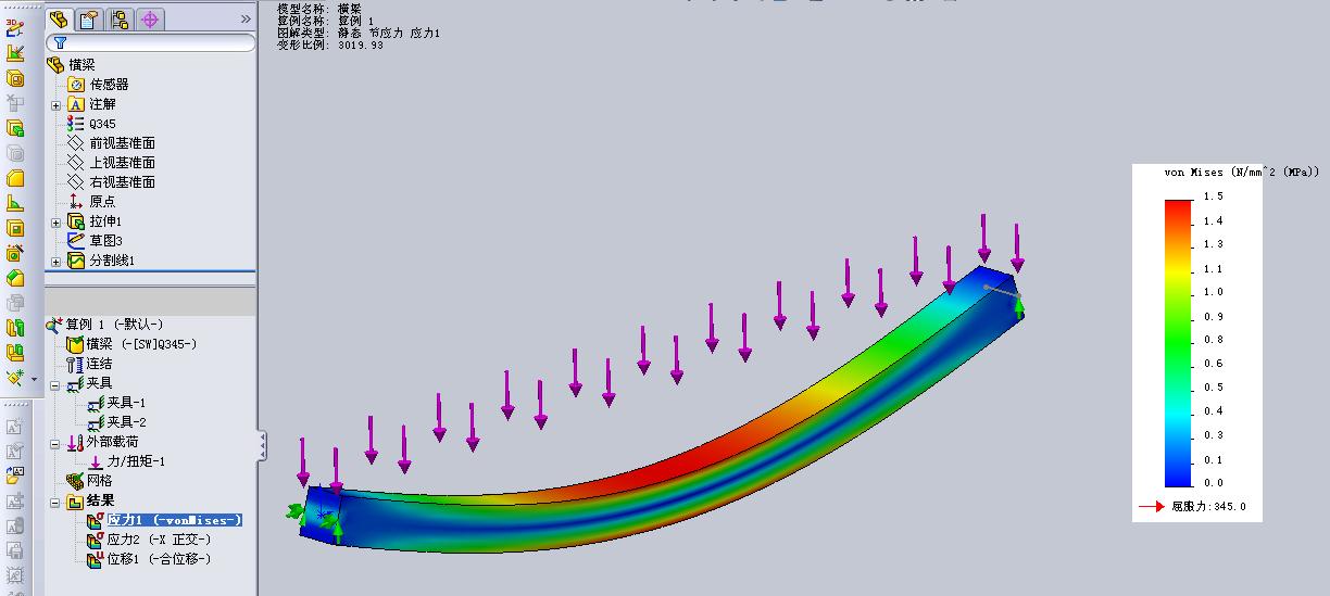

我是楼主,在网上找到一段,可是验算结果不对,不是太明白。
& l4 N# r& a9 a4 J# a" Q* A: Q; {7 v. I" V
转载:如果梁是固定支座梁,如悬臂梁,那么在分析受力时,我把端面“固定”,计算值与理论值非常吻合。如果梁是固定铰支座梁和可动铰支座梁,如简支梁,那么在分析受力时,如何加约束?怎么算都与理论值不符。" r5 m1 ?( I8 _9 w8 R
自己发现的答案,供大家参考:- @  V, g$ a# K2 X# e4 j1 `, q( f& p
如果是简支梁,不能使用实体单元,否则怎么也加不上“简支”约束。
) K% p+ w$ ]) Q; Q( C2 k" @4 v# Z应该使用壳单元,在端面用“不可移动”约束即可模拟简支条件。' B* W' F. `# B. e2 [
上述已经过验证。* d$ R! q0 O; D5 D* [7 O6 D
算例:一根100mm×100mm×2000mm的梁,上有均布载荷共1000N,即q=500N/m3 L  F" h; W* T, _4 G; |
如果是两端固定支座梁,可采用实体单元计算,两端约束为“固定”或“不可移动”,结果都一样,最大应力为0.5MPa,符合理论值。. A9 S6 l- [8 J6 r: U' S
如果是固定铰支座梁(简支梁),可采用壳单元计算,两端约束为“不可移动”,最大应力为1.5MPa,符合理论值。如果此时把约束定为“固定”,则计算结果为0.5MPa,等于固定支座梁。; l0 A) c5 u9 j. l/ F! Q1 }
结论:计算简支梁应采用壳单元,采用“不可移动”约束,精度足够。

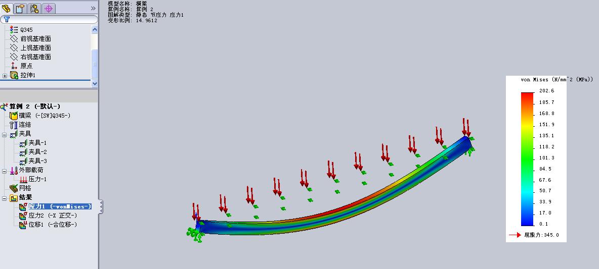

发表于 2009-9-14 10:18:21 | 显示全部楼层 来自: 中国四川德阳
回复 5# langjs 的帖子
按实体计算可以符合理论值,关键是定义约束条件(注意:不要约束端面)。, [0 L. y# L0 D4 O
本例中约束条件如下:
+ V, K4 e* R; R' `3 @# u) `1、对左端的上边线或下边线(或正方形中部的分割线),限定X、Y、Z三个方向均不可移动,但可绕Z轴旋转;
2 C1 Z( J  L% s1 n+ m0 \2 z! B+ G  z2、对右端的上边线或下边线(或正方形中部的分割线),限定Y、Z三个方向均不可移动,但可在X方向平移并绕Z轴旋转。
! @: r7 ^; P' v3 t% z4 u% b2 {8 d楼主按以上条件再算算看结果如何?2 U1 M* Q9 A8 b5 }7 M1 d/ `

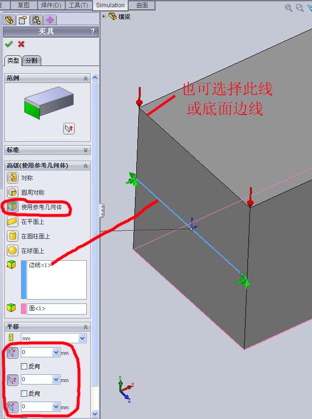

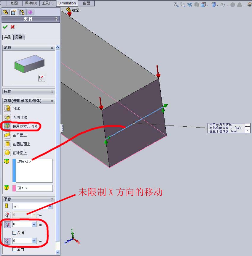

发表于 2009-9-14 16:08:03 | 显示全部楼层 来自: 中国四川德阳
左、右端的约束见以下两幅截图。注:图中面1为横梁底面。0 R! N" \4 n) U, Y  ?+ h0 C4 I3 p3 N
左端约束.jpg 右端约束.jpg 9 N  {2 o* r/ o, E3 ~" y
& ^: j  O* S6 j[ 本帖最后由 hhyjs 于 2009-9-14 16:09 编辑 ]
发表于 2009-9-14 16:16:12 | 显示全部楼层 来自: 中国河北秦皇岛
谢谢!终于搞清楚了。要添加旋转自由度约束就得先建个基准轴吧!
