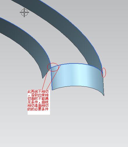

今天绘制一个曲面时候,开始没什么问题,后来第2次用同样的方式绘制网格曲面时候老是出现约束面不一至!!

下面是图和原始文档3 O, s5 o6 j* s5 R; h

你是不是) @; N0 q# L* b4 B% B# J: ?
线和面没有一一对应呀耐心点
发表于 2009-9-11 13:38:45 | 显示全部楼层 来自: 中国山东济南
想做好面,一定先做好线。

呵呵`谢谢指点。。。太急噪了,没注意到这个9 \/ d/ y- N& D
* t2 X9 f4 Y' T) b4 q. f
要想做好面,就要先做好线,当头一棒啊。。。。。呵呵: e! \) d3 s! {+ X  ~7 X
