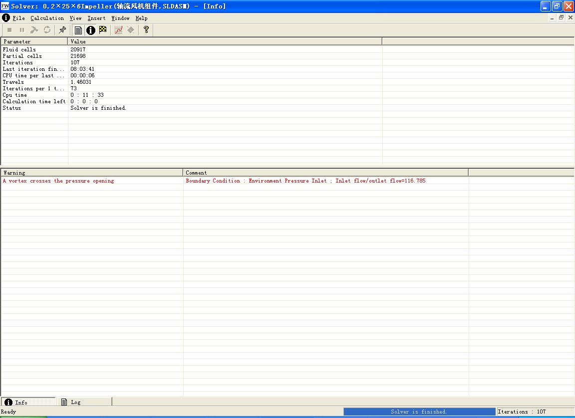

我的边界条件,入口为大气压,出口为流量,分析结果老出现如下情况:; W8 ?  f( u# [2 T* L9 Z& A
A vortex crosses the pressure opening$ d# |7 V2 j& H1 g4 u9 d
这是什么情况,怎么解决?

在入口处加一段直管道。

" l- R; ?& t9 G) P) e, r在入口处加一段直管道。
& X. x2 K/ |% Z" Z$ P, i3 t5 h$ C9 d7 D& A2 B0 I, z
" v& t. n4 |  d# `8 P% q入口为环境大气压,为什么会出现Vortex,在入口处加入一段直管道,直管道加多长,还有就是Inlet flow/outlet flow=116.785是什么意思?
