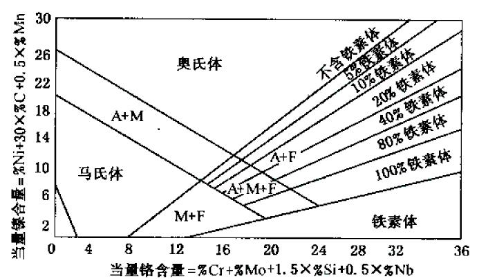

舍弗勒图是异种钢焊接经常用到的一个判断焊接接头组织性能的图

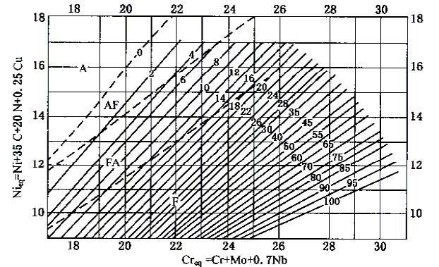

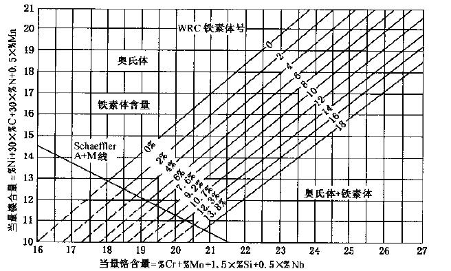

不锈钢的组织因化学元素含量和热处理状态的差异面不同,在室温时,马氏体钢并不一定是马氏体组织。化学元素含量是决定不锈钢的组织的根本因素,从各元素对不锈钢组织的影响和作用程度来看,基本上有两类:一类是形成稳定奥氏体的元素,如镍、锰、碳和氮等;另一类是形成铁素体的元素,如铬、钼、硅、铌和钛等。为了说明各元素对不锈钢组织影响的定量关系,提出了铬当量和镍当量的概念及其经验计算公式,其中最有名的组织图是Schaeffler图和Delong图。
# y- f7 o* r. K9 R/ m4 `% A1 Z室温下铁素体的测定有四种形式。它们是:(1)金相测定;(2)成分曲线图;(3)磁测量仪;(4)X-射线。; M2 {1 I: y; `! T
其中,成分曲线图,允许从沉淀物的组成估计焊缝金属的铁素体。
( L3 I9 n  {6 }, }" \% vSchaeffer曲线图规范焊丝的供货规格;DeLong曲线图不仅应用于以上领域,曾作为ASME标准的一部分。在ASME1994-1995年冬季修订中。1992版WRC曲线图取代了DeLong曲线图。
" s. N" I+ n) F( W, L& T  G1 G4 |Schaeffer曲线图、DeLong曲线图、1992版WRC曲线图分别如下所示,X轴表示镍当量,除非特别声明含碳量最小值均为0.03%。耗材和母材的Cr-Ni当量由一组铁素体含量经验线绘出,虚线表示轧制合金的奥氏体带的近似边界。测定铁素体含量时,先根据合金成分计算单位铬当量和单位镍当量,然后把两个数值分别标到曲线图的X轴和Y轴上,确定铁素体含量点在曲线图的位置,从而确定铁素体含量。
! T  i, j7 }" b: i5 C' P# `使用这此曲线图时的注意事项:
# r5 F& Y' c0 X1 h/ m# }8 d(1)这此曲线图不一定精确反映焊接工序、技术、稀释或者冷却率对铁素体含量的影响,只有当焊接条件和研究人员制表时的焊接条件相近时,才可以应用这此曲线图。
7 w4 g# Y7 F+ s, |0 |% G(2)Schaeffer曲线图和DeLong曲线图都没有很好地考虑Mn元素的影响。当Mn元素在焊材中的含量超过2.5%时,从两种曲线图得到的铁素体含量都会比实际数值严重偏低。. X! j' Y, y* m( ]- a
因此由上述成分曲线图得到的结果,只应用作焊接耗材选择时的参考或作为铁素体含量的近似值。绝对不允许作为焊材铁素体含量的最终结论。当需要精确测量铁素体时应该使用测磁仪器,并遵从耗材和生产商的指引。
