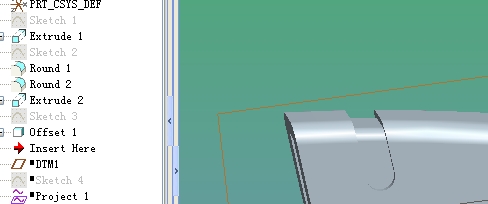

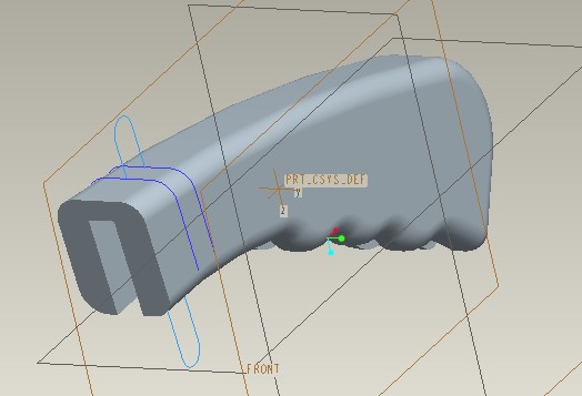

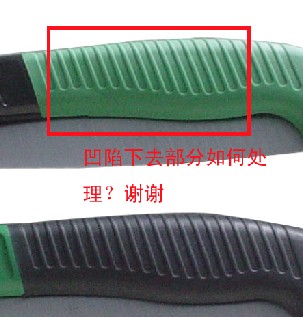

请求各位老师教我详细办法,自学的路很艰难,4 _$ J& Y0 B+ _, o9 w
O(∩_∩)O谢谢了!
. T+ a, j$ h& {) a* b" X5 z7 o- A( ^: P0 P( \; C. E& d
. ~  p; R; y) }! y6 @0 I: z7 }
那个凹陷部分是如何环绕到曲面上去的?为什么投影或者包络上去的图形不可以拉伸?

 楼主| 发表于 2009-9-11 16:04:44 | 显示全部楼层 来自: 中国浙江绍兴
请不要直接说偏移,命令我知道在什么位置,我的问题是用不好。
发表于 2009-9-11 17:58:01 | 显示全部楼层 来自: 中国浙江宁波
这个就是用偏移
0 }. D: F! f5 T1 l4 B# ALZ好好看下 偏移 命令 4 o% L' K8 A. k3 W3 w# T
偏移里的草灰和投影 一个原理
发表于 2009-9-11 17:59:24 | 显示全部楼层 来自: 中国浙江宁波
你曲线投影上去了 用变截面扫描 也可以 自己试下
发表于 2009-9-11 18:51:39 | 显示全部楼层 来自: 中国广东东莞
方法很多  最直接的就是偏移。楼主说用不好 那我们该怎么办啊

发表于 2009-9-11 19:27:25 | 显示全部楼层 来自: 中国浙江宁波
就用偏移# u+ N! g2 C9 U+ e/ J7 P4 v0 f; k
投影之类的废步操作是多余的

发表于 2009-9-11 19:38:35 | 显示全部楼层 来自: 中国广东深圳
用扫描曲面应该也能做吧

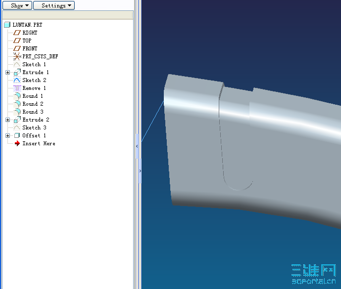

 楼主| 发表于 2009-9-12 15:56:52 | 显示全部楼层 来自: 中国浙江绍兴
谁传一个prt给我好吗?
 楼主| 发表于 2009-9-12 15:57:50 | 显示全部楼层 来自: 中国浙江绍兴
回复 7# darkbit 的帖子
可以传上你的prt嘛?
发表于 2009-9-12 16:42:49 | 显示全部楼层 来自: 中国河北廊坊
5.0part:lol:
