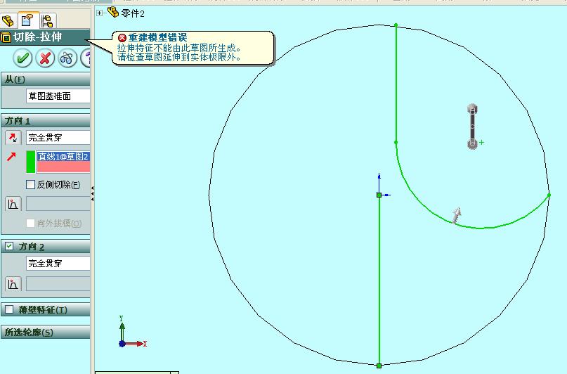

发表于 2009-9-11 16:30:25 | 显示全部楼层 |阅读模式 来自: 中国辽宁大连

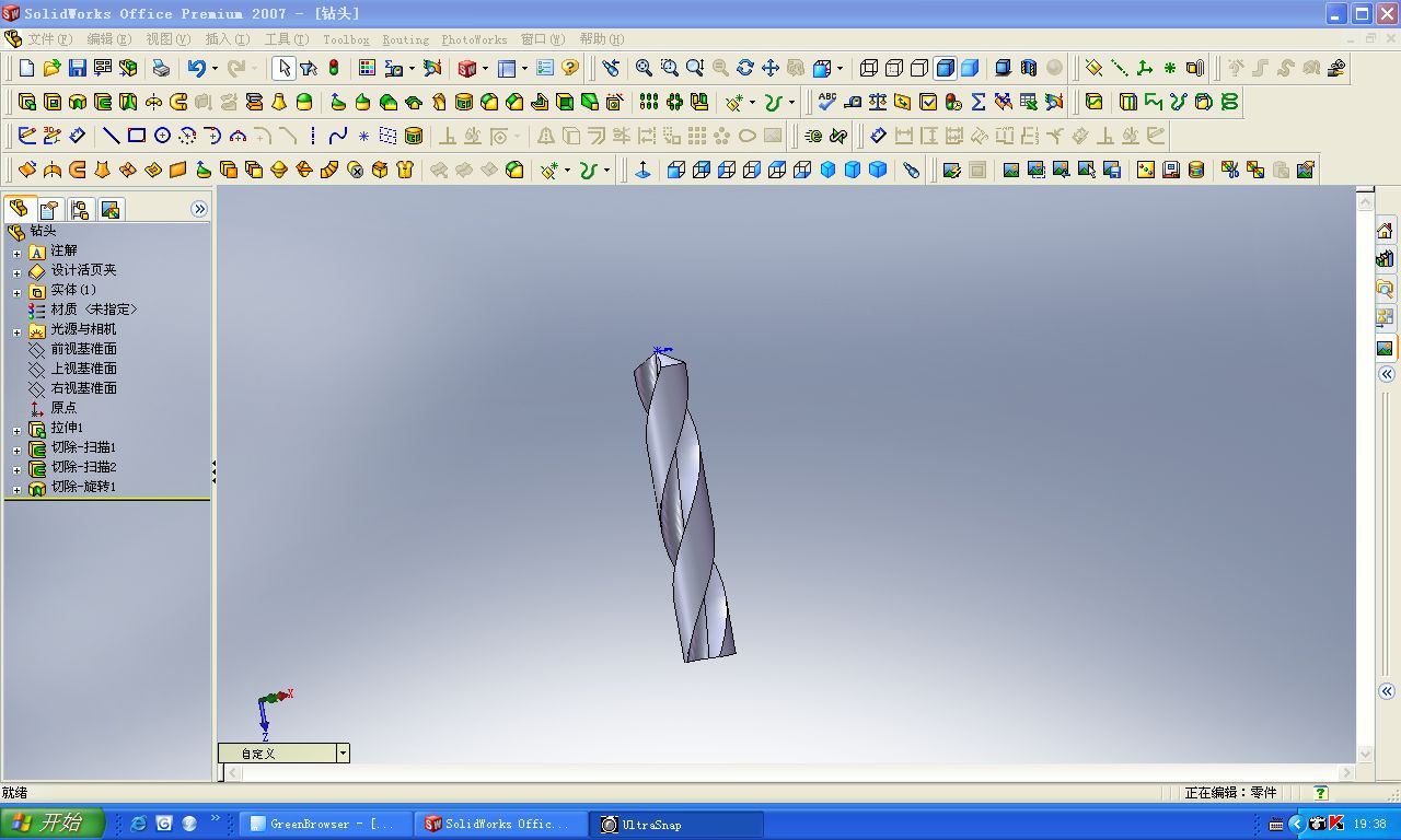

刃口草图画完后,拉伸切除显示:重建模型错误,拉伸特征不能由此草图所生成,请检查草图延伸实体极限外。请各位看我的问题出在哪儿?谢谢!

单看楼主的草图问题可能就出在没能使用转换实体引用?
发表于 2009-9-12 07:42:10 | 显示全部楼层 来自: 中国浙江温州
最好是把你的图形发上来看一下
发表于 2009-9-12 07:56:31 | 显示全部楼层 来自: 中国北京
那条直线是什么?

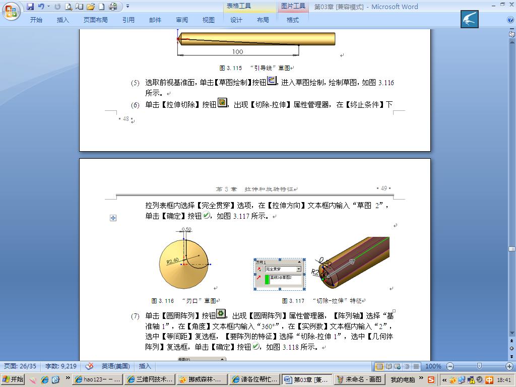

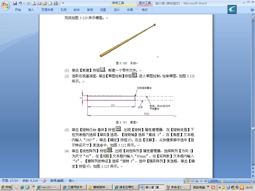

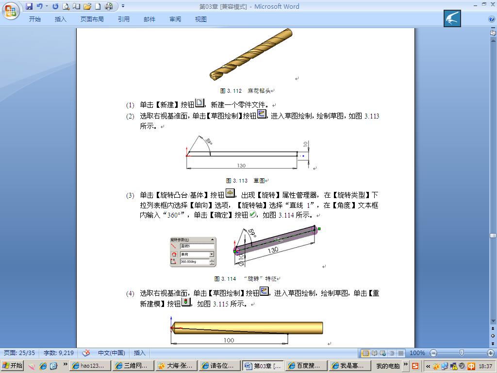

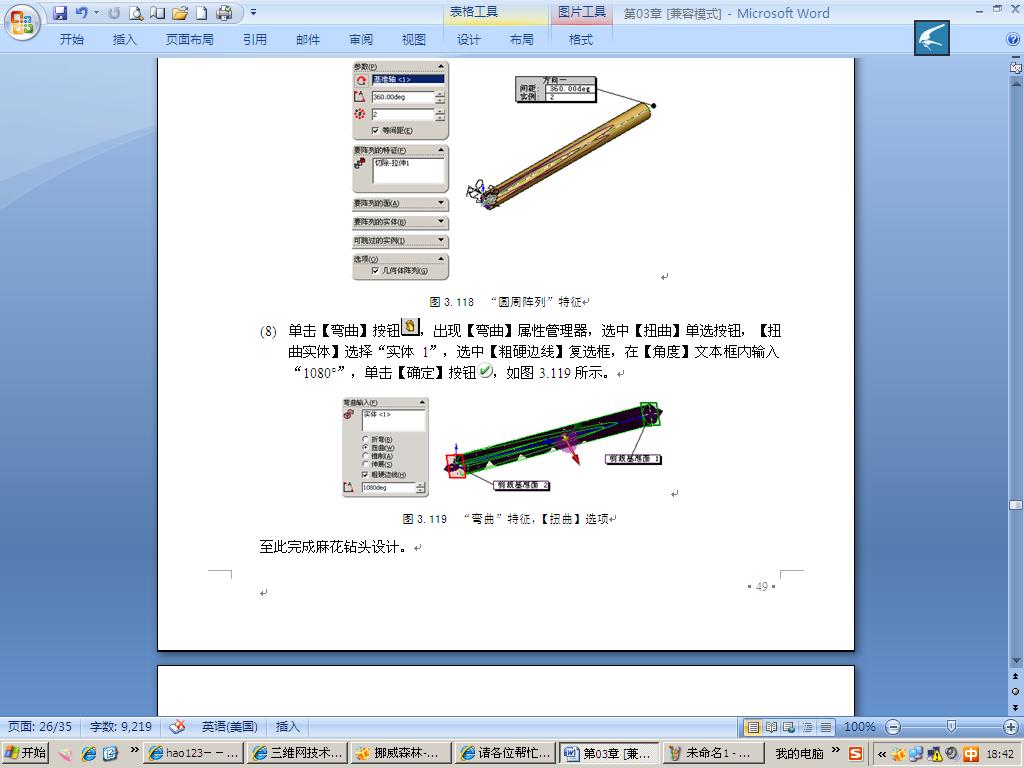

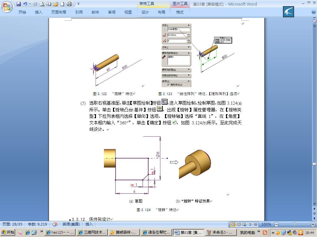

 楼主| 发表于 2009-9-13 19:01:01 | 显示全部楼层 来自: 中国辽宁大连
谢谢!各位的帮助。不过问题还没有解决。我是按一本书的画法画的。现在我把截图发上来,再次请各位帮下忙!谢谢!同样还有个天线我也是同样画不出来,天线是在线型阵列时出现问题的。请各位一同帮我看下,谢谢!
发表于 2009-9-13 19:22:46 | 显示全部楼层 来自: 中国浙江台州
可能是你那个草画没有封闭的原因吧

发表于 2009-9-13 19:46:52 | 显示全部楼层 来自: 中国山东烟台
回复 1# wjiafu72 的帖子
楼主的草图没有封闭呀

 楼主| 发表于 2009-9-14 20:29:32 | 显示全部楼层 来自: 中国辽宁大连
谢谢各位热心的朋友,钻头正如以上几位所说的那样,草图没有封闭。不知各位看没看上边的天线。烦请各位再帮下忙。谢谢!
发表于 2009-9-15 08:13:50 | 显示全部楼层 来自: 中国浙江台州
原帖由 wjiafu72 于 2009-9-14 20:29 发表 http://www.3dportal.cn/discuz/images/common/back.gif
. _+ I- X# _! C谢谢各位热心的朋友,钻头正如以上几位所说的那样,草图没有封闭。不知各位看没看上边的天线。烦请各位再帮下忙。谢谢!
2 P* H& ~) b( d: l! Y

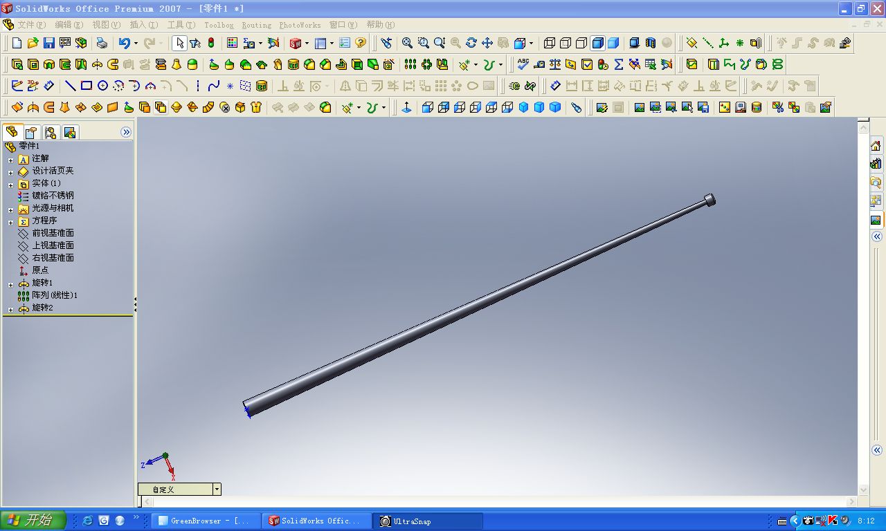

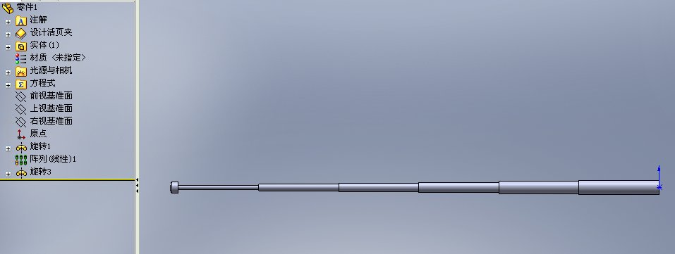

天线帮你画了一个 不过没有你给的图中所示一节一节的
天线.rar
49.71 KB, 下载次数: 10
发表于 2009-9-15 08:56:52 | 显示全部楼层 来自: 中国浙江杭州
第一天线没封闭,还有了中心线不是虚线

发表于 2009-9-15 16:54:19 | 显示全部楼层 来自: 中国河南新乡

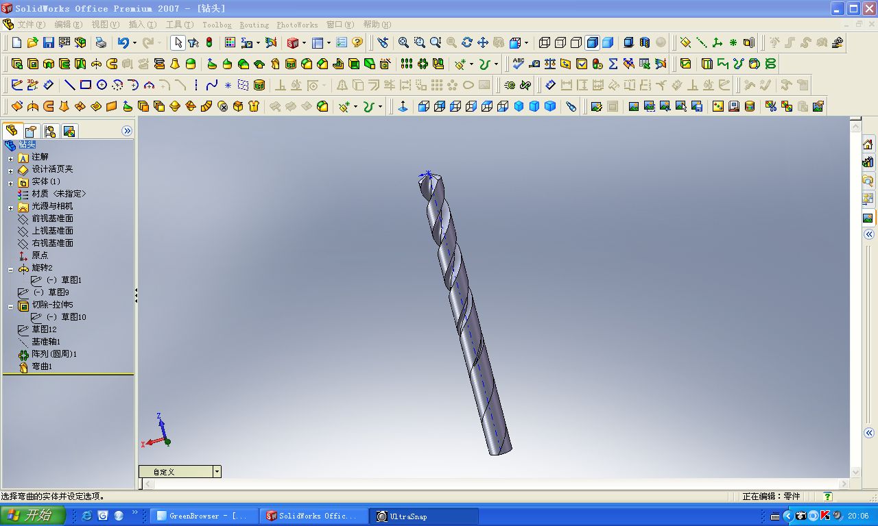

13楼的效果应该是草图未完全定义,我也试了很久才发现的,
