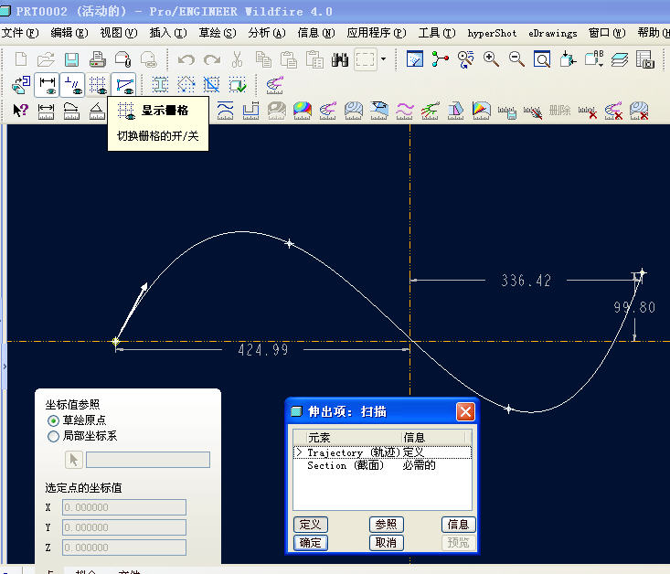

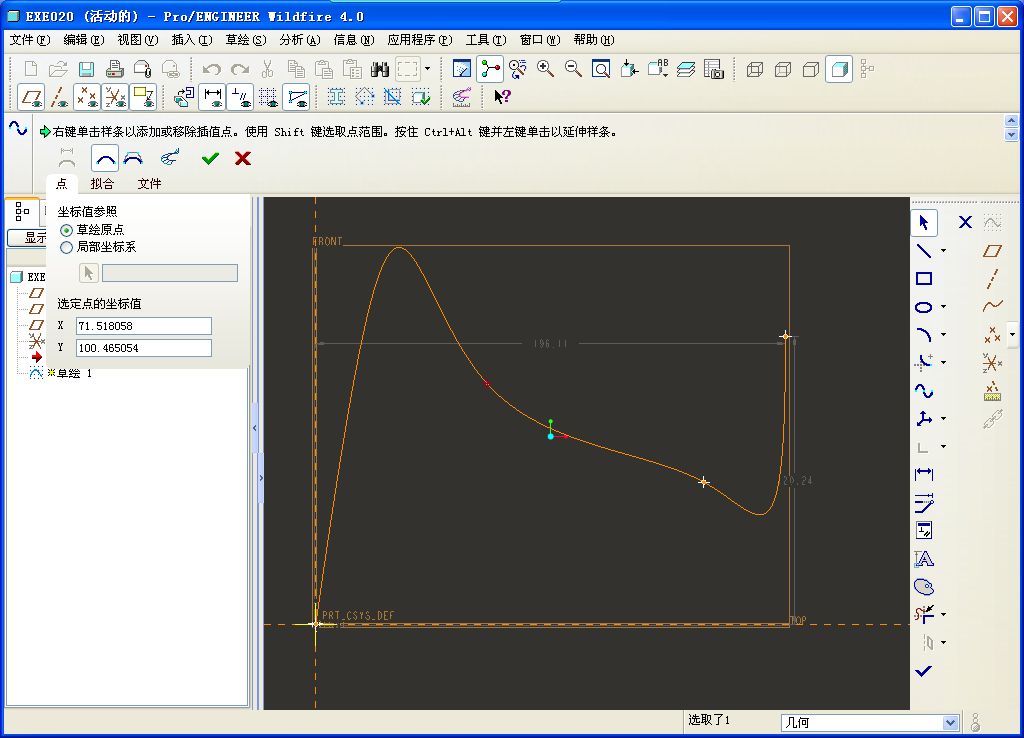

怎样修改样条曲线上点的坐标(X,Y,Z)?/ x/ I$ X* A. {& S2 j
6 ?8 i6 ~$ G( l% w% X0 |+ E
我用的是PROE4.0,不能修改Z坐标。但在PROE2.0就可以?

楼上拜托, 我虽然没用过2.0,但常识告诉我那是不可能的, 用思维想想,你现在是在草绘2唯平面曲线(Z坐标都没有你怎么改),怎么可能弄出3维曲线来。你看到视频教程里人家是在绘制非二唯曲线。4 @/ p! ]6 q0 [9 c* j
看我的4.0.

我用扫描特征时,之前习惯先画轨迹线,再执行扫描命令。
6 Y2 A9 G; o( {6 `: n
! ]' x: l3 ~% m. I( k7 U这种是在扫描特征中,选择草绘轨迹线!!!

如果使用 扫描命令,轨迹不是直接选取已有的曲线而是直接在 扫描特征内草绘,可以绘制三维轨迹,首先在草绘平面草绘一条样条线,然后编辑此样条线,通过修改样条线的控制点的Z值可以实现样条线的三维化!
