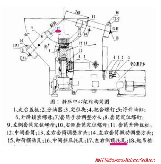

中心架的零部件各地的叫法并不统一,机床附件设计部门叫这个零件为顶托瓦。见下图:
渔樵 + 2 应助

正规叫“中心架基面”,这是工艺上的用词如:车一节中心架基面
