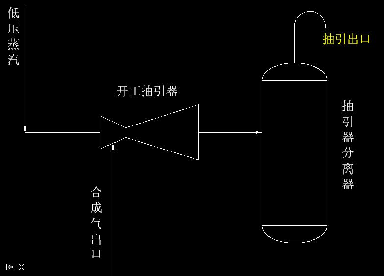

! G$ F1 q( G- q3 [' D) y7 O      如图所示,低压蒸汽进入开工抽引器,实际上也就是蒸汽喷射泵,将合成气引出,进入抽引器分离器,然后由黄字位置排出。
* i$ F5 }- ^  Y8 a% o     现在抽引出口也就是黄字位置带水严重,现在想在抽引器分离器罐内加装汽水分离装置,比如丝网等可以解决抽引出口带水的问题。望各位专家出谋划策。
# f5 n$ t* @: x" N3 ]% f3 G抽引器分离器直径1400mm,罐高3538,如何在内部实施呢?或者使用何种设施来去除蒸汽中的水呢?jinjin, A8 N. m0 k- [1 l. A9 h5 K! s9 a! [

我觉得这倒不是很难,方法还是有几种可以借鉴。1、利用滤网;2,利用蒸汽冷凝(不节能,不推荐);3,利用低压蒸汽自身自带的动能,引导其进入一个类似于螺旋状的管中利用离心原理,这种方法简单易行,维护方便,但是前提是用于低压蒸汽已经液化的场合。具体结构等周一我再给你找参考。我们的进口反应器中有一个和这个类似原理的装置,就是利用离心原理使液体和气体分离然后液体利用自身重力下降,基本是无能耗

用切线方向进入;水要能排出;出气管筒内加长超过入气管

开工抽引器进入抽引器分离器是切线方向,而且出气管确实比进口长很多!

还有一种方法就是将将开工抽引器由射气式改为射水式,将原来的低压蒸汽管线盲死,增加一个小的循环泵,在抽引器底部开一个排水管连接循环泵。这样以来抽出的气体中含水量将大大降低,但是其含水量是否满足工艺需要,还要看楼主的工艺需求。以上方案只是大体的方向,如果要转换实施,还有许多工作需要做

比较简单的方法是将进气管弯至向下进料,出口管设置挡板。

气速太快,加丝网作用不大。加挡板可以考虑,或者加旋流板试试。' ]3 [, o& M! h/ c+ a% h: }8 k* j
解决办法:增大设备,降低气速,延长停留时间,增加除沫器。
