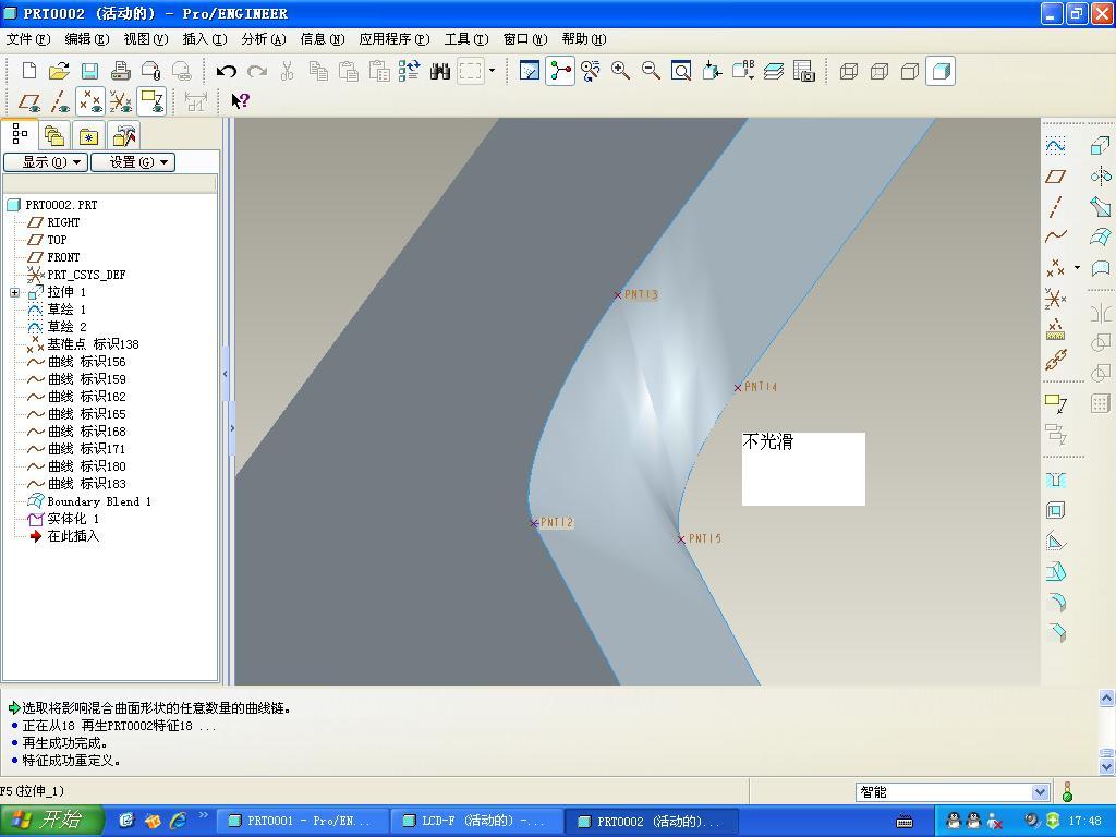

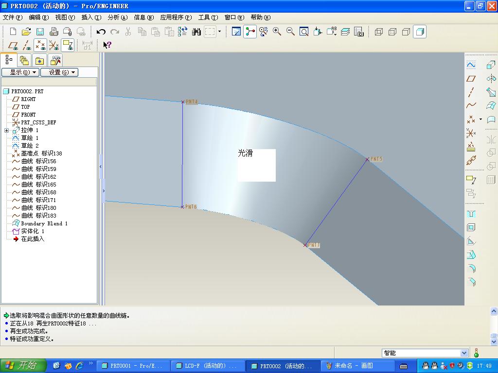

我用混合曲面成型个斜边,但是图中的圆角位置为什么成型不出来圆滑的斜角,只能成型出两个光滑的斜角 出来,另外两个斜角我边要是选取的话就会出现问题,大家请看图片,我把prt文件也传上来了,能做的就帮我解决一下,谢谢了。. {3 G( _! T; z6 [* a8 d. }! x

 楼主| 发表于 2009-9-11 17:59:04 | 显示全部楼层 来自: 中国广东深圳
另外一个图片

 楼主| 发表于 2009-9-11 17:59:45 | 显示全部楼层 来自: 中国广东深圳
大家看一下是哪里的原因,请指正应该怎么做才好,谢谢

 楼主| 发表于 2009-9-11 18:20:29 | 显示全部楼层 来自: 中国广东深圳
我用了,但是控制点不能用,不知道是不是我做的有问题啊?

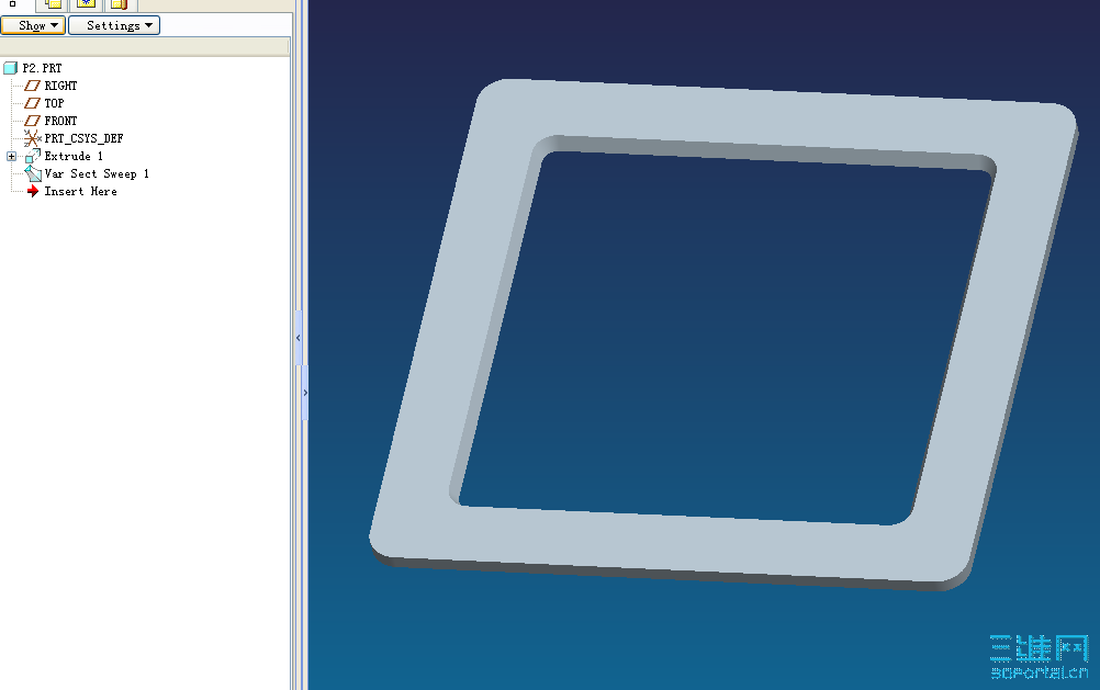

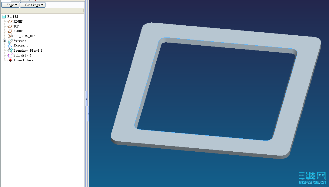

发表于 2009-9-11 19:07:25 | 显示全部楼层 来自: 中国浙江宁波
有的操作太多余了8 A$ y. z1 Y5 S
用面的方法见图1
! c3 y4 Y1 v; S: r# z其实还有\更快的方法,见图2
0 R* D$ R$ u, @4 i# j& i* H
) W0 T& K% L: t: `( M# f2种PRT见附件

 楼主| 发表于 2009-9-12 10:53:39 | 显示全部楼层 来自: 中国广东深圳
楼上的方法的确不错,多谢你指正了那些有的操作不必要,谢谢了哈
