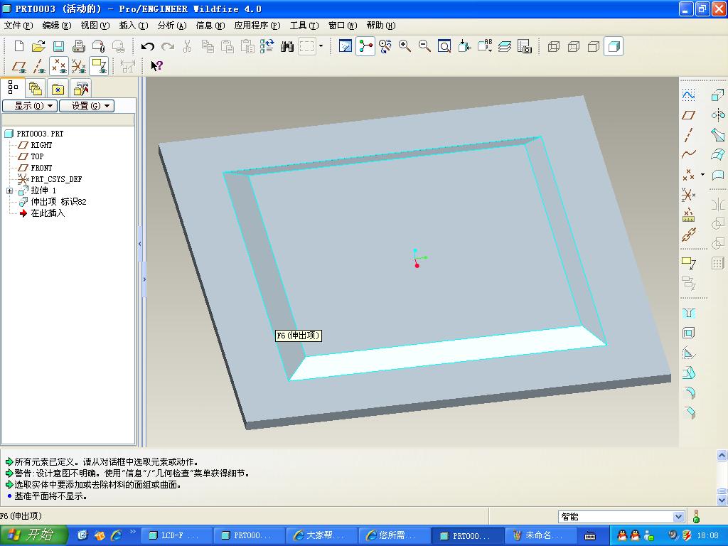

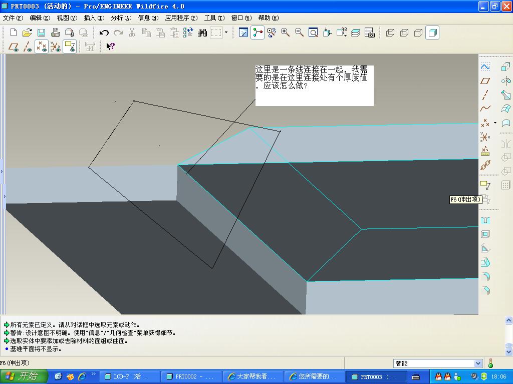

大家看一下附近中的图片,我想做出图四的样子来,我用的是混合做的,样式是出来了,但是有个问题,就是如图三中所示,那个连接处只是一条线在连接,根本没有厚度,我当如何解决?用混合是不是就没办法做了?

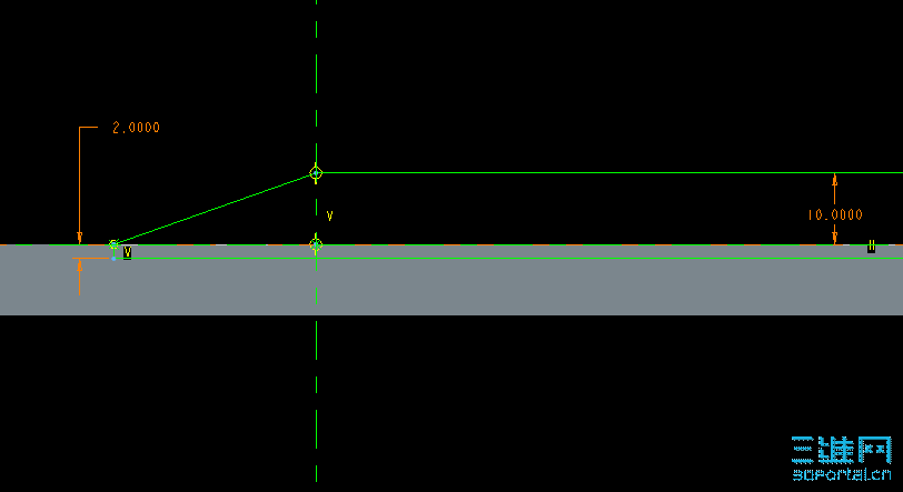

笨办法,两部分分开做.然后放大作个曲面连接,再加厚度.
发表于 2009-9-11 19:45:54 | 显示全部楼层 来自: 中国浙江宁波

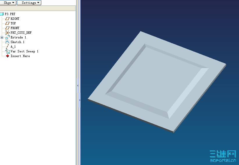

你在底下加厚一块不就行了?! ^# Y: |: v* q' g" L/ `! m
还用混合,2001的遗留指令,操作和修改麻烦,界面不友好,我从来不用
$ z: ?3 w; Z: A用可变扫描即可
+ n6 F# V8 {  m" q+ `厚度你要家多少随你定: a7 e9 h: F/ `. E
PRT见附件

原帖由 darkbit 于 2009-9-11 19:45 发表 http://www.3dportal.cn/discuz/images/common/back.gif8 Y7 u/ {- |+ ?4 P) K5 D
你在底下加厚一块不就行了?
7 C9 I$ J7 F! ~* G6 p' N8 ~7 F还用混合,2001的遗留指令,操作和修改麻烦,界面不友好,我从来不用& `/ |2 _( ^  O. U8 T* b* t+ Y
用可变扫描即可
# e) r* x/ ~9 |+ ~) A厚度你要家多少随你定% V" ^0 `1 Y- R% z
PRT见附件
1 V' `2 f. ?: Y# [& Y) p你这个方法不错,我还是头一次见可变扫描这么用的,看来我要学的地方还多着那,谢谢了
