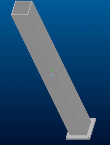

总的问题是怎么成对使用发布几何(publish geometry)与复制几何(copy geometry)?好像不用publishcopy也可以参考skeleton 中的图元来建立part.
, N2 p  r0 K; |  D2 z5 sSkeleton 在建好后发布几何有两种情况:
+ e# ]+ k2 E( X: `, g/ N6 E1.)一次性把skeleton里面的所有元素发布?2 b9 ?/ {& [2 v- }
2)还是根据所将要建立的part 所需要的图元分个发布?
& w# Q' M1 T- Q1 D在发布之后然后建立各自的 part  ,把所需要的图元copy到这个part中,从而参照copy过来的图元建立这个part. 如图所示:我是采用的分part 发布图元,然后copy到各自的part 中。
( p& {# s2 b! ?' I. w9 z1 j
+ U$ j0 Q: E- A0 |3 \- y; O! ~1 {+ v9 ~0 u; c
上面为我用skeleton建立的实体,感觉用这种方法还挺烦麻的。

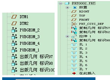

 楼主| 发表于 2009-9-11 20:29:47 | 显示全部楼层 来自: 中国江苏苏州
下面是我画的树形和模型
请大家指教!
发表于 2009-9-11 20:30:04 | 显示全部楼层 来自: 中国北京
我个人的意见是你用合并,然后在切除这样我个人认为比较好 比复制改起来方便
wz_111 + 2 应助
 楼主| 发表于 2009-9-12 18:24:49 | 显示全部楼层 来自: 中国江苏苏州
你的意思是把skeleton中的图元合并到下面我所需要的零件中去?% P9 U& W. ?/ J! c1 F& `. D
回去试试看。
/ Y& Q/ B2 ]6 K' p" _这种方法我一般是用在合并一个现有的零件,即主控零件法。
6 D( X9 C$ O- e, C: x; S谢谢啦!
