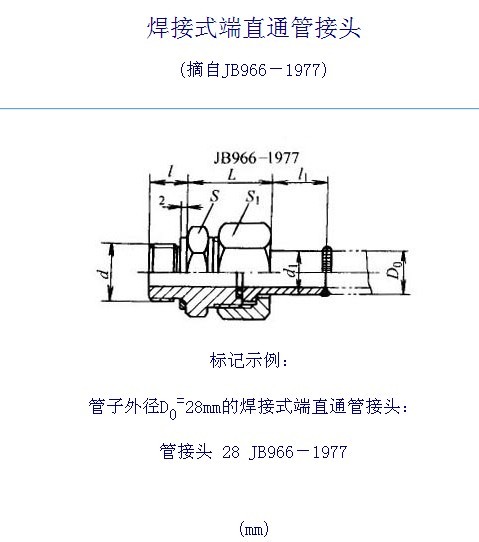

大家好$ B7 }" N* \4 }! M( f2 N
向大家问问两端都是螺纹的街头体: @2 j5 K: R8 j' Q9 J3 _; t
这个接头体是自己做的吧
 楼主| 发表于 2009-9-11 20:34:50 | 显示全部楼层 来自: 中国河北石家庄

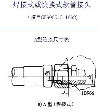

补充
像阀块上的接头体6 {' ?+ Y( ]2 T  G" {( i8 M
一头接阀块另一头接胶管(就像图2中的胶管接头)的接头,这种接头怎做
$ ]4 v1 B6 w1 [7 y$ Y有什么标准,和胶管连接的一端它上面的o性圈槽多大,怎么确定
# o5 V/ ^/ \5 e* w# }有标准吗) Z2 b, W! r4 h; s+ x
* ?+ o' W* _: W, C  G0 I, v图2中被线圈起来的部分,可以做这种接头吗

发表于 2009-9-12 08:29:08 | 显示全部楼层 来自: 中国四川成都
图中已告之了是标准接头,接头的标准是JB966(焊接式端直通管接头)。圈中的名称是焊接式端直通管接头体,标准号为JB984。根据所选接头尺寸不同都有相对应的O型圈,可在手册上查阅。

 楼主| 发表于 2009-9-13 15:32:00 | 显示全部楼层 来自: 中国河北石家庄
我指的是与软管接头,连接的接头
$ {# W# l/ [5 Z) W9 D2 _9 l$ t% L! q, ]

 楼主| 发表于 2009-9-13 19:29:06 | 显示全部楼层 来自: 中国河北石家庄
我指的是与软管接头,连接的接头; f# @1 X6 F, s) Y4 n3 g. J
两边都是螺纹的那种,一边连阀块一边连软管接头

发表于 2009-9-13 22:30:54 | 显示全部楼层 来自: 中国四川成都
原帖由 guxing2010 于 2009-9-13 19:50 发表 http://www.3dportal.cn/discuz/images/common/back.gif
  D! c/ C- K- J& \* l0 L8 T1 c上面这种接头,左侧部分能单独用吗- B- B/ i5 M' K# z/ ^. B4 {' R
: }5 W4 j; L8 }
这是不是与软管接头,连接的接头
& ~; Z* N. U/ c  r" Z% Q$ z, m# F: C两边都是螺纹的那种,一边连阀块一边连软管接头
: s) ~! b2 j$ @5 `
. @" J3 s$ t$ r4 _9 c% Y这个接头的名称就是“焊接式端直通管接头体”,标准号JB984-77。: \& d; d- K  j1 @& o
适用于硬管焊接接头、A型扣压软管接头和A型可拆卸软管接头。
