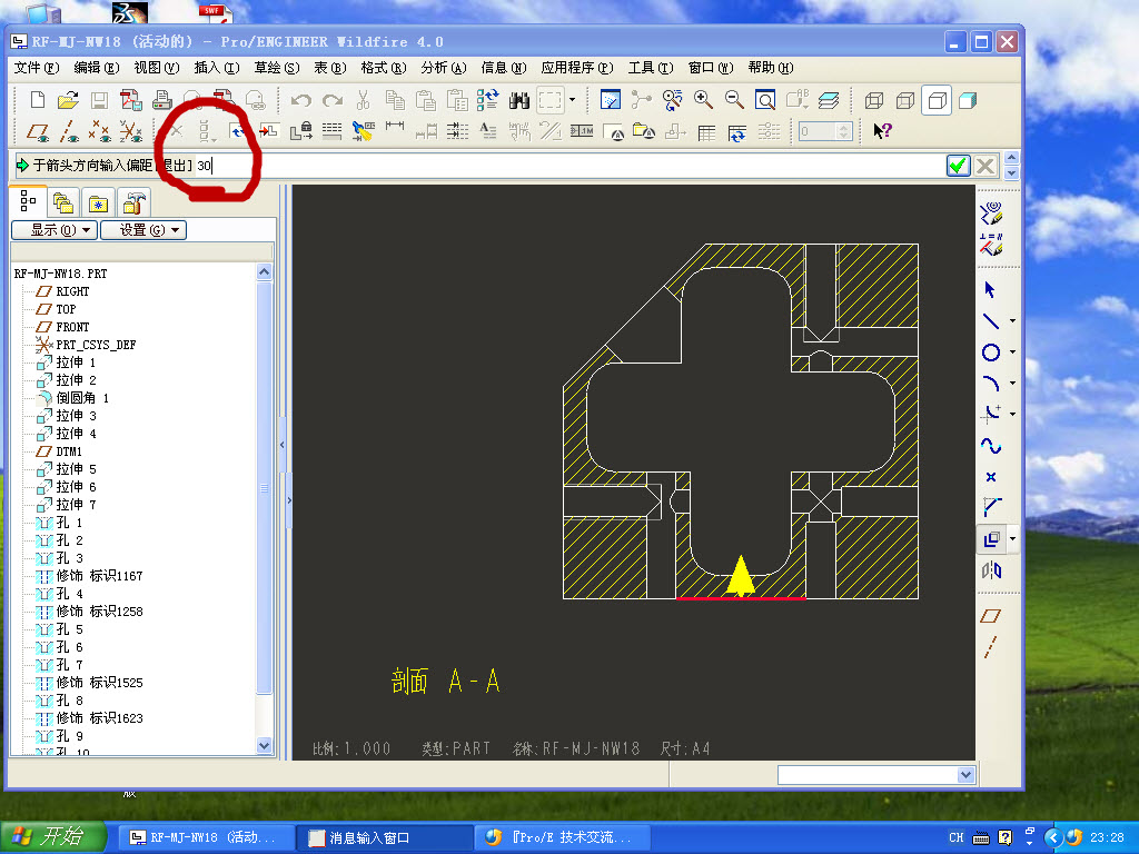

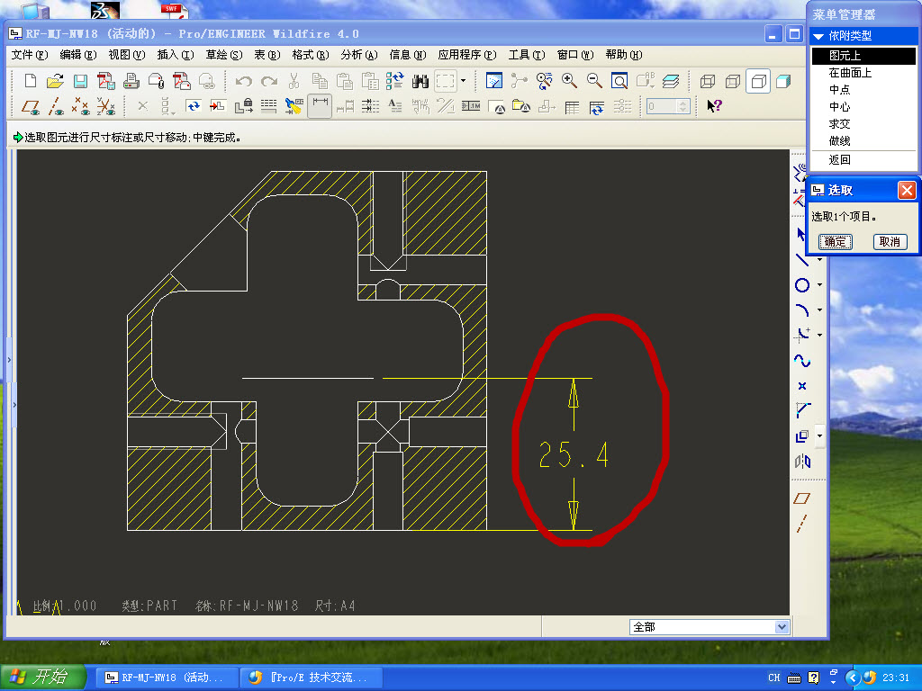

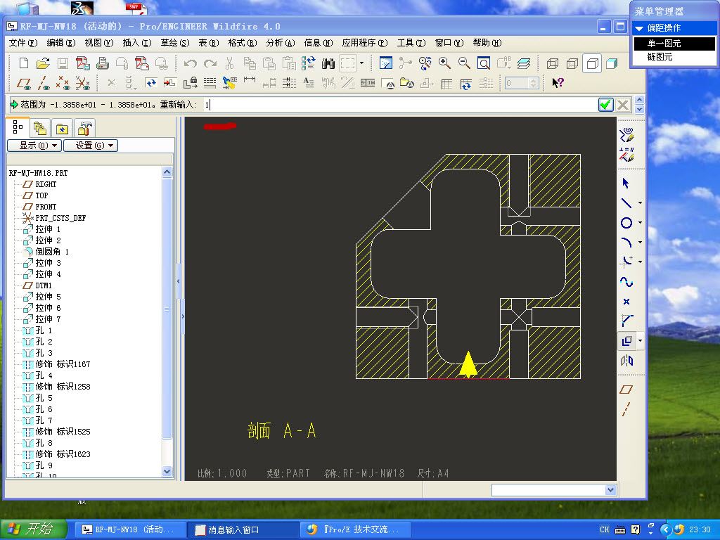

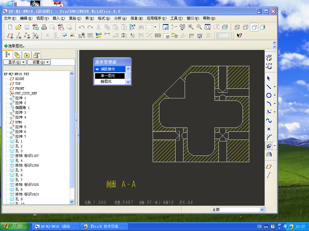

在工程图用偏移,要移动30,但实际是25.4,有什么不对??操作如下

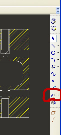

 楼主| 发表于 2009-9-12 09:56:09 | 显示全部楼层 来自: 中国广东佛山
我是在工程图里画一条中心线,并想使用一下偏移命令
发表于 2009-9-12 18:47:19 | 显示全部楼层 来自: 中国广东广州
录制了一视频,你先看看
4 o$ z  u' f: K( a; c
+ D4 B" E  s. A  b8 k. s) g要注意的是: 单位一定要设置正确

发表于 2009-9-12 18:50:06 | 显示全部楼层 来自: 中国广东广州
录制了一视频,你先看看~
, j, D! t1 c* V* v) s8 F就是说模型单位要和你在工程图里面画的图元的单位要一致!

 楼主| 发表于 2009-9-12 21:41:39 | 显示全部楼层 来自: 中国广东惠州
多谢了,配置文件没设好
