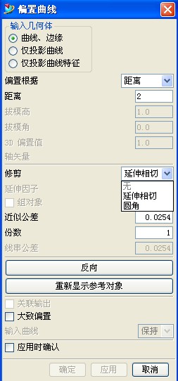

如图: 01.jpg ,在UG4.0草图中用偏置命令偏移锐角曲线,怎么会有如图的倒角的?

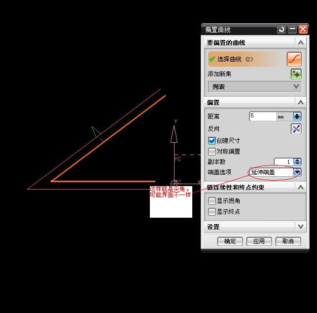

发表于 2009-9-12 06:12:42 | 显示全部楼层 来自: 中国山东济南
应该设置上有问题,这是6.0界面,但4.0一定也有这样的设置
beyond2009 + 3 应助
 楼主| 发表于 2009-9-12 11:50:12 | 显示全部楼层 来自: 中国广东阳江
谢谢
谢谢!不过UG4.0偏置的界面是这样的: 2.jpg ,应该没6.0的那功能。
发表于 2009-12-28 00:21:47 | 显示全部楼层 来自: 中国重庆
我的也是,4.0的无选项和关联输出都是灰色禁用的,难道是盗版的问题???期待其他人的回答~~~~
