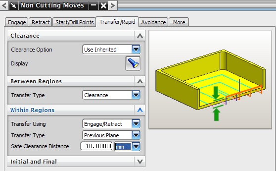

在UG模拟时,出现了如下的警告窗口,但经过切检查是安全的没有发现过切的。但就不知道是什么问题了,是不是开粗时的余量比它快速移动的高度要高呢???有没有办法将快速移动的高度设高一些的呢???9 ^! ~/ Z4 u, k6 v8 q

虽然只是IPW干涉,如果留余量挺大的话,也挺危险的,尽量定义安全平面作为横越抬刀参数,除非很有把握,采用“直接”,安全第一。

版主,如果每一刀都抬到安全高度的话。哪岂不是…………刀路有点壮观哦

你的分析是有可能的,改一下图示参数(安全距离)试一下" [# U3 d% a, Y( R9 s
8 s5 E5 _! W" V+ b/ NPS:建议以后还是用检测碰撞的软件(Vericut之类)的仿真一下的好,UG自带的确实还是不让人放心

“在UG模拟时,出现了如下的警告窗口,但经过切检查是安全的没有发现过切的。”
$ F4 x: a. m; D, \
& e! P: T% Y3 V7 c8 n$ X* d过切检查是检查“刀具和加工完成后的工件”之间有没有真正的过切危险5 ]/ E* \  E" m) }8 y! |( _- `3 y
2\3D模拟是检查“刀把\刀具和加工过程中的工件”之间有没有刀把碰撞或刀具损坏危险
