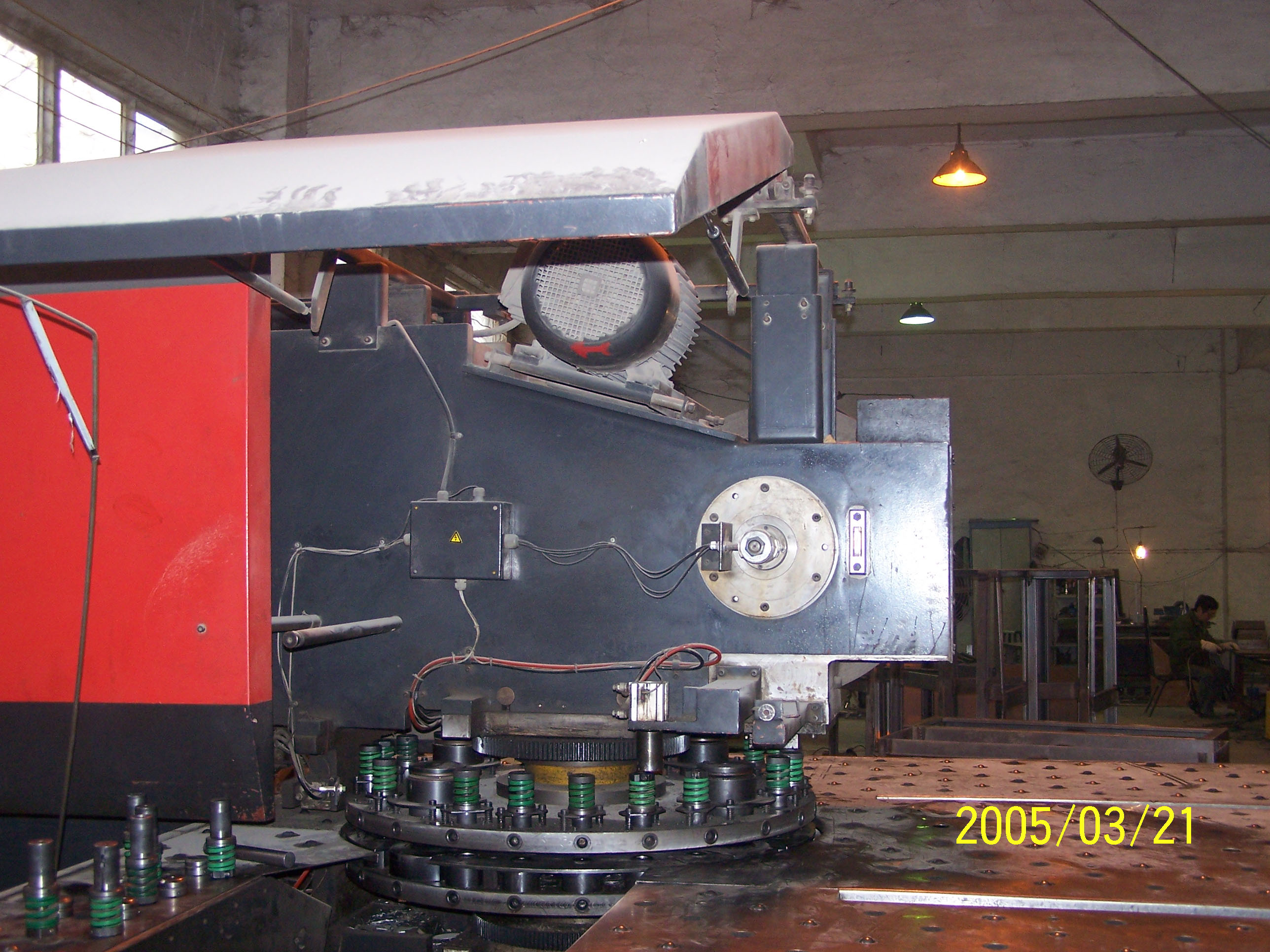

冲床的工位转盘,模具装在里面的,受力不是很大,但是不能生锈,请问要用什么材料比较好?要用不锈钢吗?还是普通45#钢镀铬也行?

45钢应该可以,如果要求硬度,可以适当的热处理一下,镀铬之前注意表明的处理,此外,表面加工的粗糙度要搞一些。! z' ~, v- F+ L) w6 Y
如果不考虑成本或者要求高,可以考虑轴承钢。

可用马氏体不锈钢1Cr13或Y1Cr13,这种不锈钢经淬火、回火处理后,具有较高的强度和韧性,有良好的耐腐蚀性和机加工性能。适用于韧性要求高、受冲击、耐腐蚀的零部件。用普通45#钢镀铬,铬层容易磨掉。# v/ A; v  [4 S/ Y

45钢调质发黑处理就是了1 t$ Y4 p; K: ~6 h  a  @: _
没有必要用其它的材料

45号钢镀层,比不锈钢经济( A9 h% U# U0 q* l) q
但镀层不能太厚

我看还是用45钢发蓝一下,这样成本不是很高,用轴承钢,不锈钢成本太高.

我们车间像这种工况用的是45#钢调质处理。

设备原来用什么材料你现在就用什么材料,45钢发蓝、发黑都行,铸铁也很好,设备不生锈关键在保养

不锈钢,转盘与工件有接触吧,要考虑磨损呀。镀铬,发黑/兰不会太长久。

按楼主说述和图示,单用发蓝起防锈作用不太合适。" {0 e' O4 ~! n, G2 X, e) n
发蓝具有一定的防锈作用,但不宜作为主要防锈作用使用。
: T: [4 d2 i# ]0 o建议首选不锈钢(因考虑长期使用),其次,选用铬钢1Cr13-3Cr13也可。8 d& w  c+ [+ Q5 U
其中,后者相对便宜,工艺性能也能满足要求。长期使用只会产生些微“锈痕”而已。

便宜点的可以采用40Cr,调质后精加工好,然后渗氮,防锈还不容易伤表面。。

对,选用2Cr13 同意他 的看法4 b) R8 S# G- B) _# o+ ]
; z' H0 B  Y# f. K/ x且不需要热处理,价格也不是很高
发表于 2009-10-22 08:30:19 | 显示全部楼层 来自: 中国浙江温州
2Cr13 --不锈铁  一般是代替不锈钢使用

俺们模具材料用SKD11和Cr12较多。表面基本不用处理,还不易生锈。

长期使用还是建议选用不锈钢类材料,硬度还是要HRC45以上比较好。
