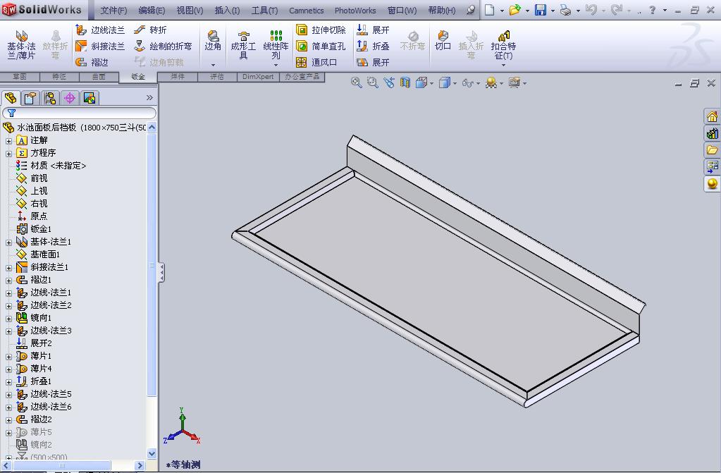

要求用钣金画,可展开,圆弧压死边压不了,有没有办法解决。

这种完全可以用实体转钣金,会方便很多。也没有这么复杂啊。。。

可以用实体转钣金试试

没法子一定重合面,你只能留缺口,加工的时候补上块就好了
 楼主| 发表于 2009-9-12 16:13:27 | 显示全部楼层 来自: 中国浙江杭州
用实体转钣金的话,开口怎么开啊,能传个上来看看吗?

不理解“压死边”术语。能解释清楚点吗?) y( F4 f9 F! g) q0 T+ J" n, Z
可以用切口命令开口。
