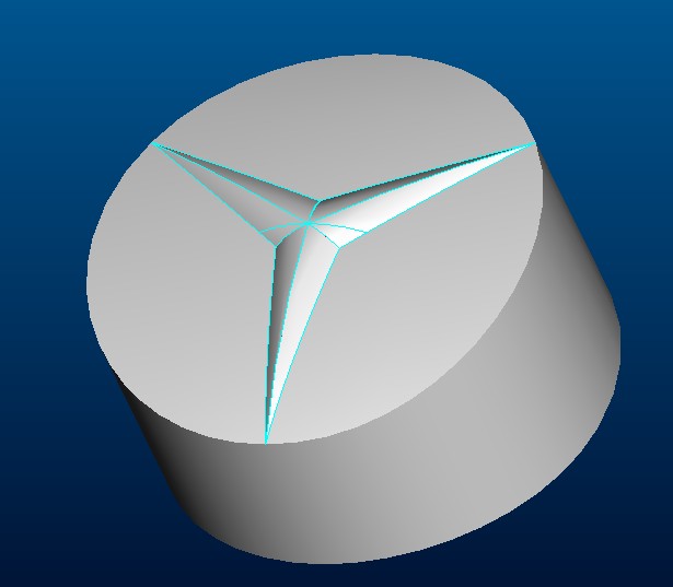

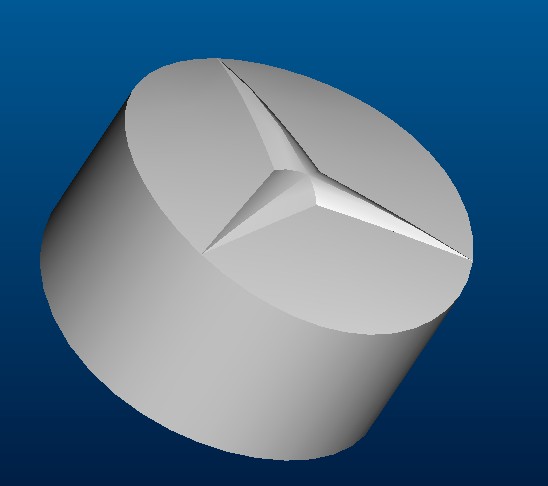

[已解决] 这种像奔驰标志状的东西如何做?
发表于 2009-9-12 09:36:57 | 显示全部楼层 |阅读模式 来自: 中国广东广州
如下图所示:  请高手指点,最好把prt文件上传    ,感激不尽

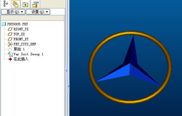

发表于 2009-9-12 10:46:45 | 显示全部楼层 来自: LAN
现在电脑没PE, 给你个思路做做,
4 \: I+ m1 Q+ J- |! W2 u' [1 V6 l1; 混合, 一点跟六边形混合一步做出,
+ s5 W) m9 ]9 {2: VSS,
5 d; T  b4 ]  E, D4 c! b3. 造型.
发表于 2009-9-12 13:02:46 | 显示全部楼层 来自: 中国浙江宁波
VSS很方便很适合混合也中选择
发表于 2009-9-12 14:15:27 | 显示全部楼层 来自: 中国广东广州
做了个VSS的,
benz.prt.rar
165.27 KB, 阅读权限: 5, 下载次数: 49

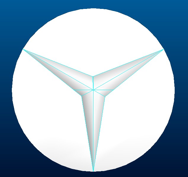

4#做的只是斜面,没有做成曲面,好好像跟楼主的要求有些出入,我之前也发布过这样的一个形状
* g! t# j. i! k. G% c- bhttp://www.3dportal.cn/discuz/viewthread.php?tid=795948
( a6 |$ @: R) x: A- B我想问曲面该如何做出来呢?
