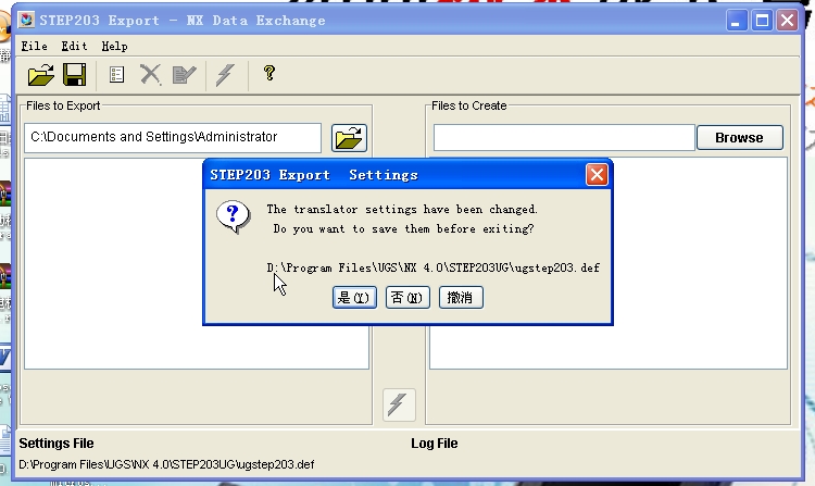

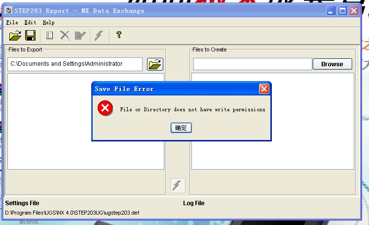

大家好!我是用NX4的,今天我想把UG转STP档的参数设一下,想让输出的精度和图层、颜色都输出来了,但我改好以后,却保存不了。以前我的是可以的,但好像我打了4.042的补丁后就不行了。不知道是怎么搞的,请高手支一招,我用CAMTOOL编程时对面的要求很高,所以转档很重要了,希望高手能帮我解惑,谢谢!

原文件应该是只读属性,找到它,去掉只读属性,再试试。
