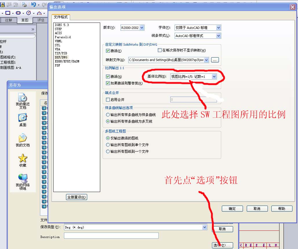

sw里做工程图时经常为了适应图框,不是用1:1的比例,转CAD里后,用CAD打开,测量后,发现不是图上所标的尺寸数字,但修改为SW里的标注样式,就可以和SW里标注的尺寸一样。! w) i# i4 L# _3 R" A
     便就是这样,图型的线条不是1:1的,转换过来的图用起来,很不方便,不知道你们有没有好的办法,因为公司里的人不会用SW,只会用AUTOCAD,这样我的做的图,他们在操作时,就很不方便

整体比例缩放即可,原来1:2则放大2倍,原来2:1则缩小2倍,其他以此类推!!
发表于 2009-9-12 16:09:00 | 显示全部楼层 来自: 中国四川德阳
另存为dwg格式时注意点“选项”,然后选择SW工程图的比例。

学习一招,哈哈。我一般是在输出DWG之前把SW工程图的比例设为1:1,这样到CAD里尺寸就对了。

好用吗?试试,我一般不敢改SW工程图图框中比例,到CAD中再按图框中的比例缩放。; k! y8 D5 o% e! k# a% h
如果这招好用的话,真是省事多了。

不对啊..这样还有个问题...为什么图纸属性比例总是2:1,我不想让它随便动呢....
6 D2 Q  \# O, p  I; ^  l1 s
6 M  n3 [# D; p& v% g. w每次还要设.图纸属性的比例 .不然.图纸大的吓人.... H3 A" I7 A" D0 c, S
5 |: v' ^/ R( q' D
不过.有可能这是自动识别的...可能少不了自己设定一下图纸比例了... ; F& T3 a4 a* T
4 T1 o7 b  u. \9 q% s, n) c: j" E
不过.选项里面的激活有时还真难理解...
; W# r, p- Z( U6 A
7 @) \5 l3 _! A还要如样条曲线输出成多叉线...应该是多段线吧..呵呵.

另存为dwg格式时注意点“选项”,然后选择SW工程图的比例。! ^0 K) `6 G9 k$ Y, K9 G

导出的比例不对时,只要在CAD中复制下重新新建个CAD空白图档粘贴进去就OK了 我一直都是这样做的
