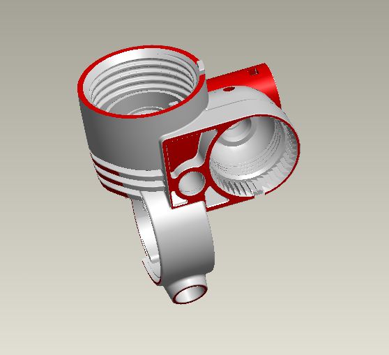

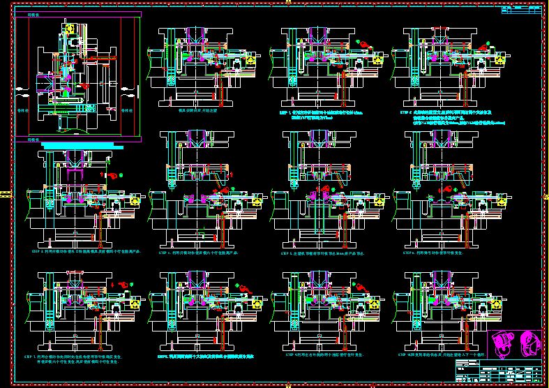

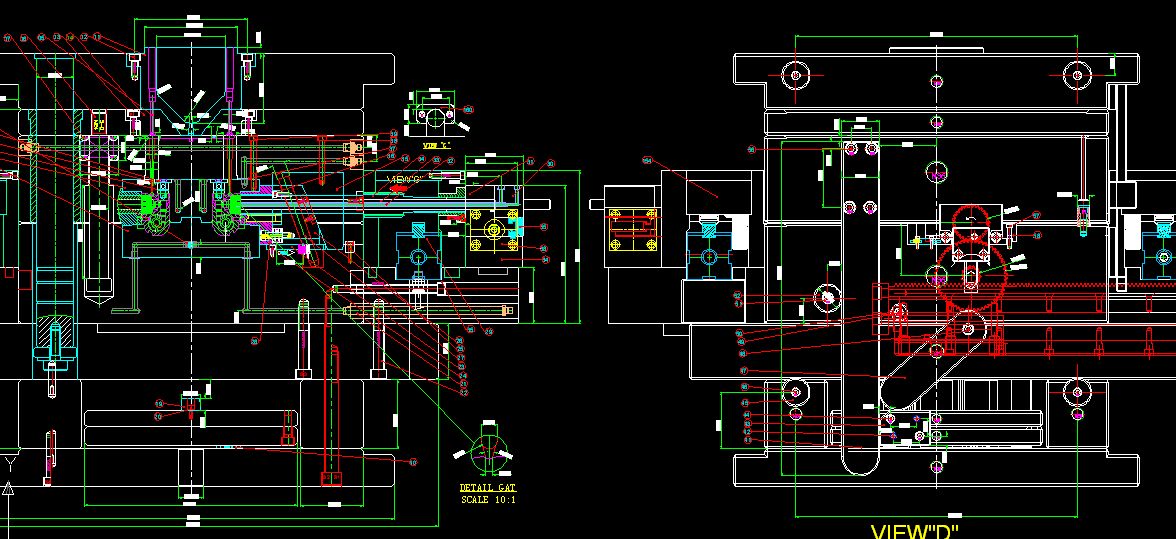

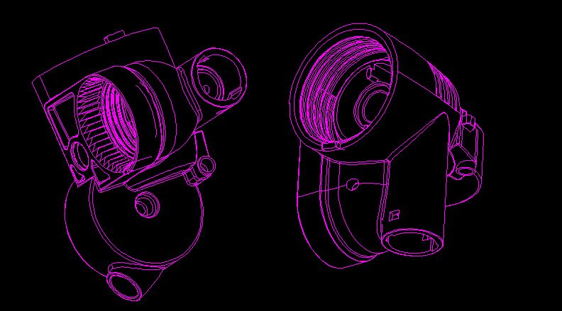

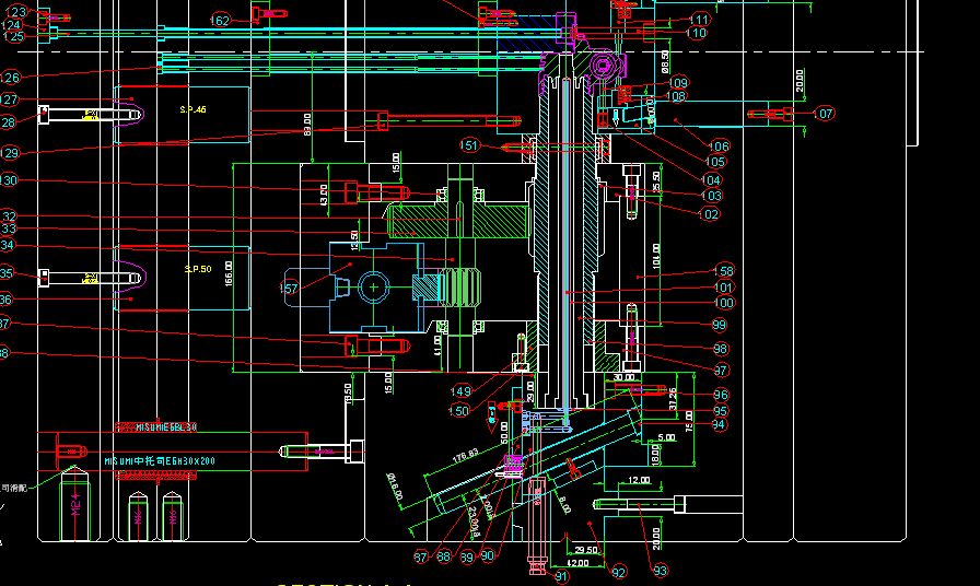

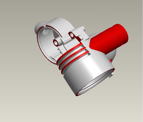

[分享] 滑块边脱边旋退螺纹的写真,清晰结构动作分析!
发表于 2009-9-12 15:50:21 | 显示全部楼层 |阅读模式 来自: 中国广东广州
73.jpg 74.jpg 76.jpg 3 p/ l) f& g9 F1 s: ~9 ^2 l% b! W

哇塞,这个机构很牛!相比至下我们的设计有点捉襟见肘了!
发表于 2009-10-5 23:10:42 | 显示全部楼层 来自: 中国广东深圳
这种模具设计得太复杂了,其实还有更简单更好的方法设计
发表于 2009-11-3 01:51:36 | 显示全部楼层 来自: 越南
模具设计得太复杂了

真是挺厉害的,这结构挺复杂的
