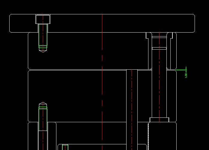

此题主要针对一些细节常识引导讨论,并定出答案!如下2.欢迎大伙一起出题讨论!
8 F( b2 W1 v9 ~4 Z) q/ L: R1,模具AB板间为什么要做一定间隔吗?! t: i* j" U* C
74.jpg 8 ~: w! z# {; x/ ^0 b1 t% K6 ^

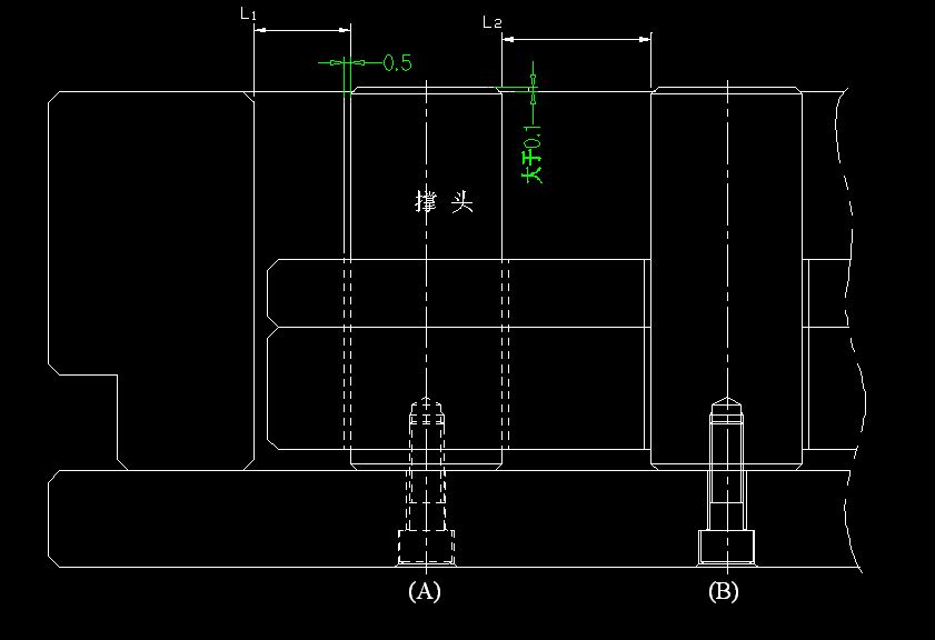

2,为什么撑头要高出模脚最少0.1mm

1,模具A,B板间为什么要做一定间隔吗?
+ c/ e* ?4 z% W  ~! o# S你每天都在设计模具的朋友,A,B的间隔都是习惯性的留出来,可能你却不知道为什么要这样做? AB板间隔,是来做排气用了吗?说下你的看法。。

! o1 N4 ^. y& b+ c. N- g% J2 J2,为什么撑头要高出模脚最少0.1mm?- v' a+ U$ R( {' C6 G1 C# I
撑头是支撑作用,那高出来模板会撑变形吗?
发表于 2009-9-16 00:04:03 | 显示全部楼层 来自: 中国浙江台州
呵,7 c( C/ D: A: y7 m1 _2 o6 m' A
AB板间留一mm是为了让模芯合得更好。当然,当模芯的面积太小(与AB板大小相比 ),需要增加平衡块,就是减少AB板之间空的面积,防止合模力太大,而变形。
( @8 b( U6 p3 p至于第二个,好像也不尽是0.1吧,也有0.15的。当然要问为什么??我想应该是这样理解。如果与方铁一样高,那么,当注塑压力大的时候,还是会变形。因为边上的方铁的螺丝锁住,而中间那么大的面积都没有螺丝连接。当然这是我的看法,不敢说对。

谢谢斑竹参与解答,我再补充如下:# m  u( t" I' n5 z: Z
1,A,B板之间合理留间隙减少接触面积,为的是使模心承受锁模力,以免不必要的锁模力浪费。0 i5 e: e4 r+ T
2,也有方便维修的说法,如方便降面。
发表于 2009-9-16 19:56:06 | 显示全部楼层 来自: 中国广东东莞
恩,如果AB板沒有間隙,由于加工等問題,容易造成模芯的合模面虛合,導致批鋒
hxg168 + 2 好!

原帖由 tycat 于 2009-9-16 19:56 发表 http://www.3dportal.cn/discuz/images/common/back.gif
$ `$ t# X+ ^- G5 B2 Q5 ~/ @  B恩,如果AB板沒有間隙,由于加工等問題,容易造成模芯的合模面虛合,導致批鋒
) y3 P6 u( |4 P* z2 ?! p6 y
欢迎讨论,说得很好。
5 p8 o6 X- T/ \2 P  g- j) h1 |, l
: b: N1 `! y: Z: u$ P' n3 q; t4 b2 r  S2 T) i8 F1 c  r* y) J
撑头做在模板中间·就是用来抵消注塑压力,高出模座0.1左右,是纠正B板承受注射压力造成变形。注塑时受力主要是在唧嘴周围,所以在周边合理安排支撑柱就可以!

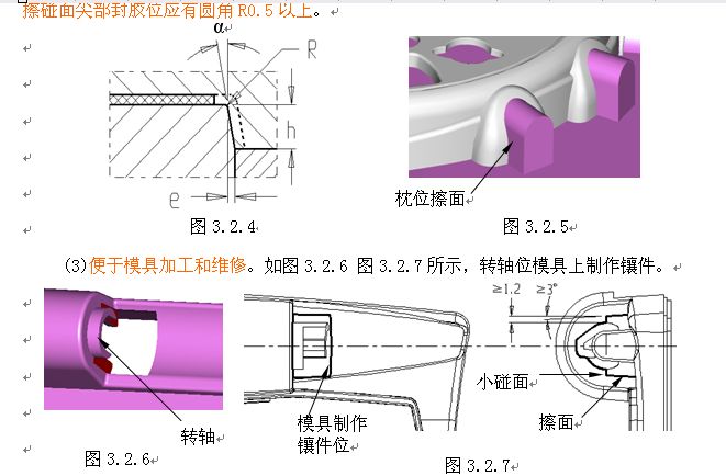

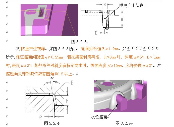

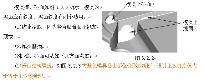

: h4 K" M9 s; r+ N. x' o1,模具设计时要做碰穿、插穿等结构,那究竟什么叫碰穿和插穿呢?
发表于 2009-9-19 10:33:23 | 显示全部楼层 来自: 美国
碰穿是指抽芯和模芯之间或者抽芯和抽芯之间在合模状态时是接触的,以一个为基准,研配另外一个,使之间没有间隙。而插穿是其中一个上面有孔或者槽,另外一个插到里面去。
 楼主| 发表于 2009-9-21 14:53:24 | 显示全部楼层 来自: 中国广东广州
原帖由 guxing2417 于 2009-9-19 10:33 发表 http://www.3dportal.cn/discuz/images/common/back.gif8 h! i( k' u0 W) P$ K. P& I
1 p+ S3 H. v* B$ ~, `& n  q2 j2 D
很好的分析!谢谢参与。
 楼主| 发表于 2009-9-21 15:00:51 | 显示全部楼层 来自: 中国广东广州
发些简图加与说明
