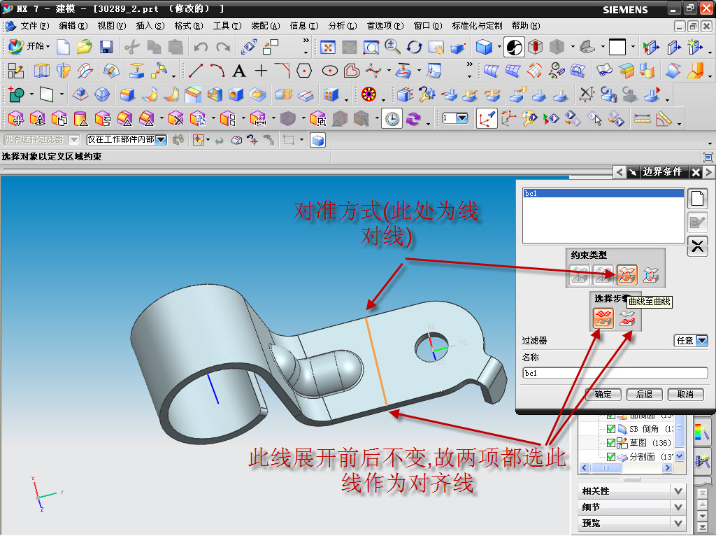

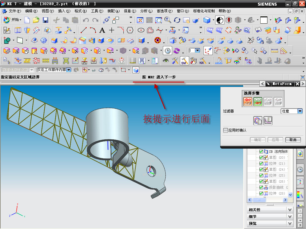

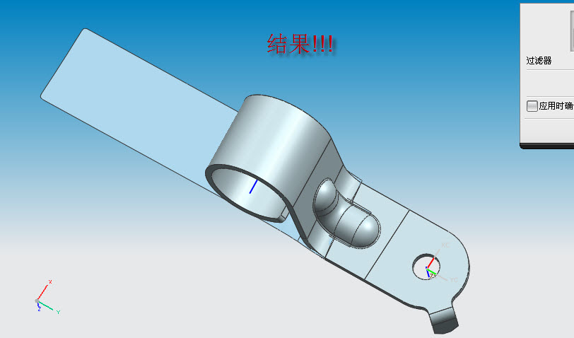

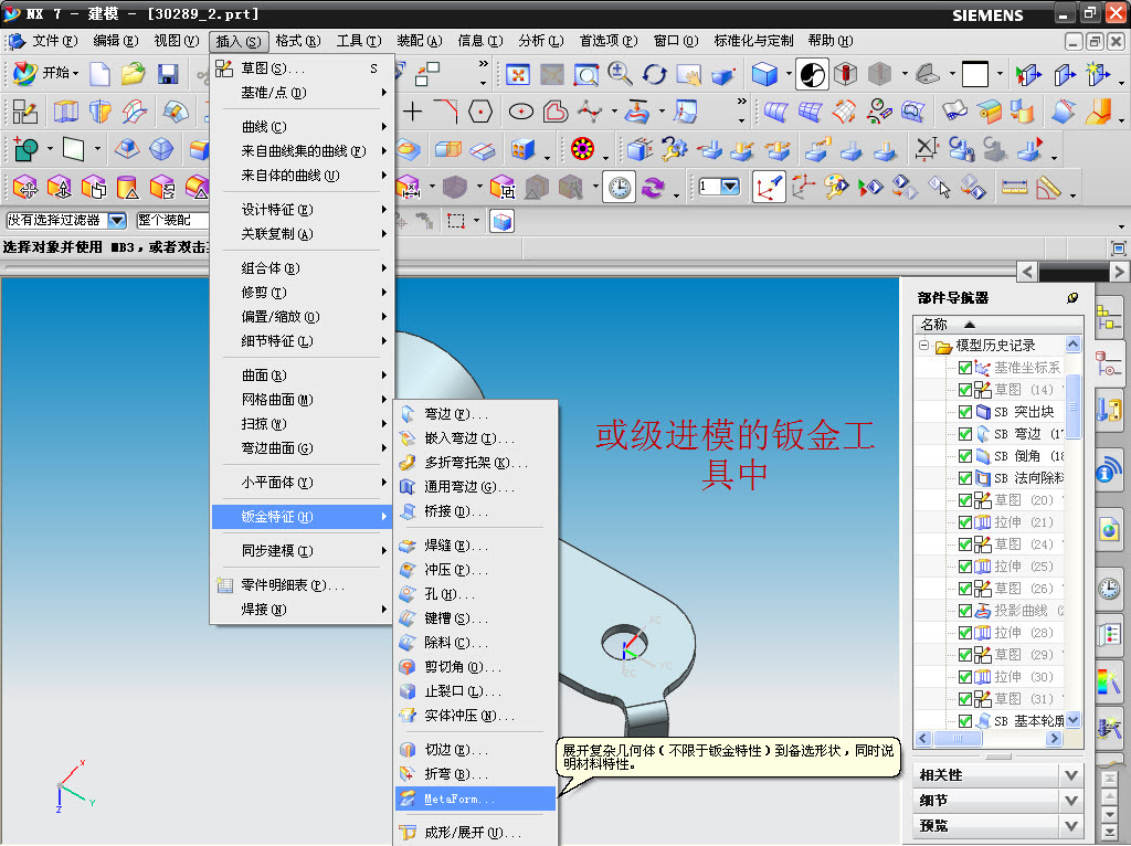

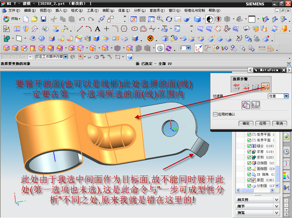

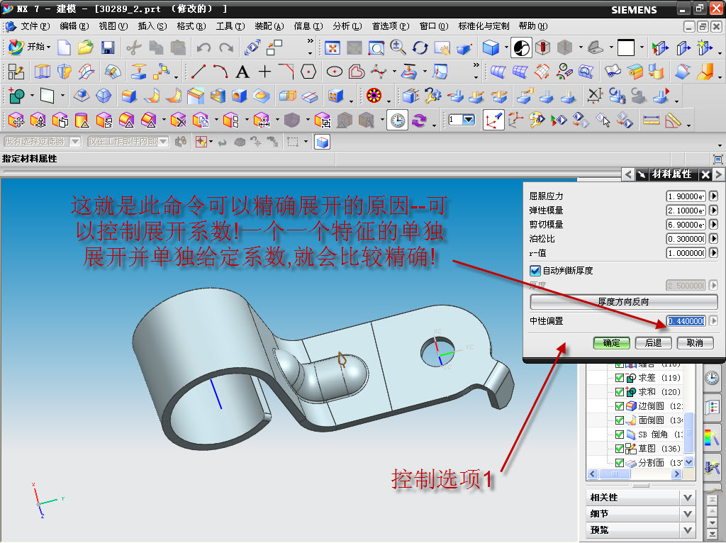

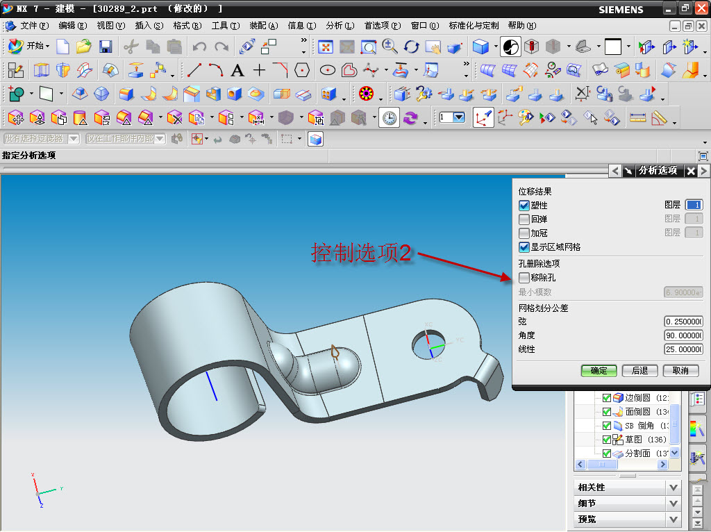

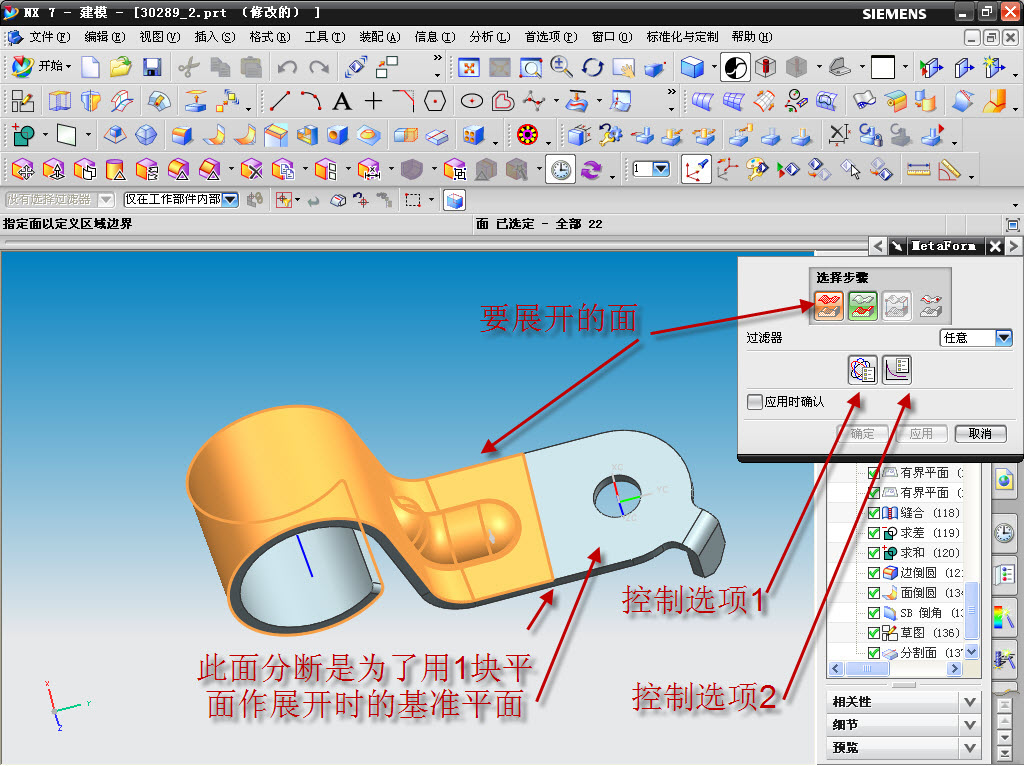

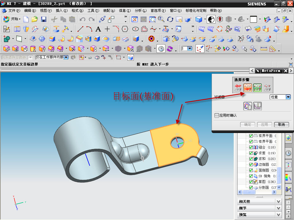

 楼主| 发表于 2009-12-27 23:42:45 | 显示全部楼层 来自: 中国四川广元
给对此命令有兴趣的朋友们一个展开过程的图示说明:( t! {( @) {* _2 ]
参与人数 1三维币 +10 收起 理由
beyond2009 + 10 很仔细的教程
