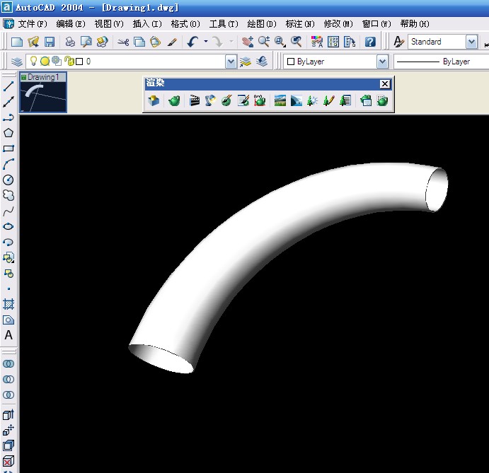

想用CAD做一个异径弯头的三维图那位高手可以指教
发表于 2009-9-14 11:56:01 | 显示全部楼层 来自: 中国江苏常州
我用的是AutoCAD2004,是这样做的:画出路径(1/4圆)----画出弯头大径(圆)----三维旋转圆-----拉伸、选择圆、输入P、输入T、输入角度(由大径变到小径所需角度,最好预先计算)、选择1/4圆-----抽壳。结果如下:

谢谢了,问题已经解决了
