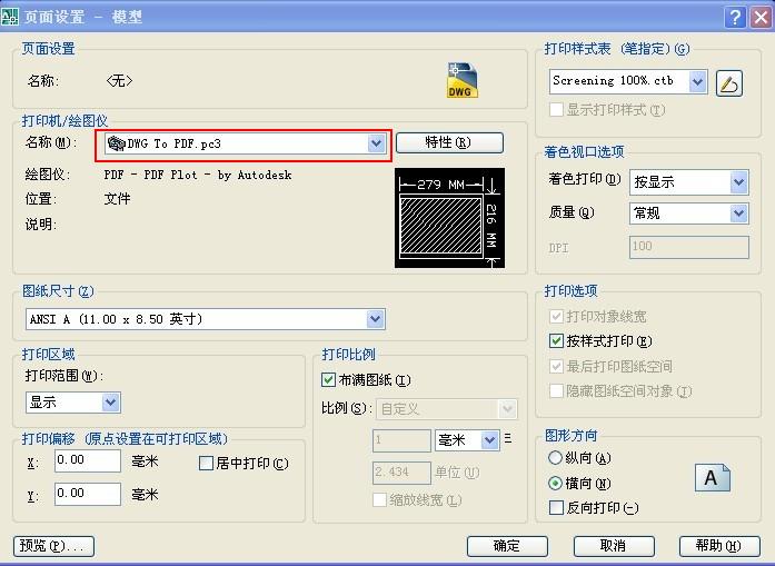

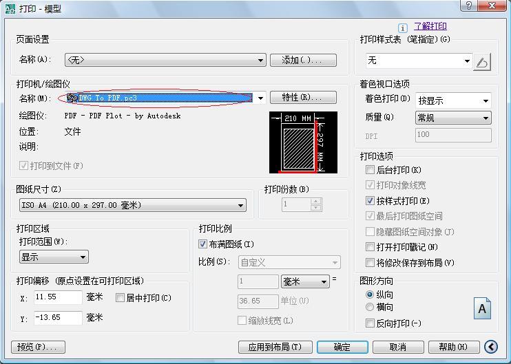

发表于 2009-9-12 23:17:17 | 显示全部楼层 来自: 中国江西九江
只要你装了阅读pdf的软件,就能直接转换,步骤:【打印】,在弹出的打印对话框中,【打印机\绘图仪】选项中选择【dwg to pdf】,如图--- 然后其他的在设置一下,打印出来以后的文件就是pdf格式的。
