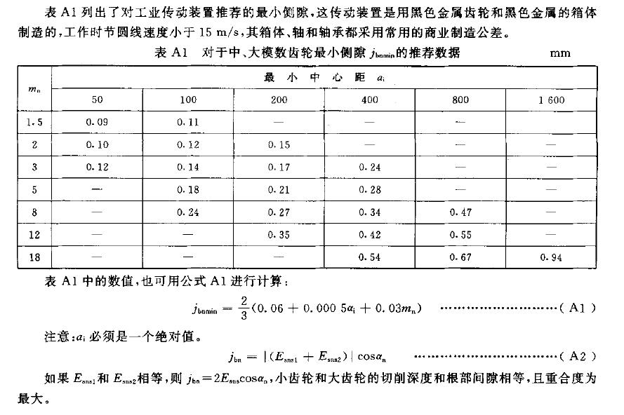

由专家赐教以下关于减速机各级齿轮的侧隙如何分配的吗,是不是越靠近输出轴的间隙越需要控制呢~~齿圈的间隙是不是需要也许要控制,最好能讲解一下~~谢拉、~~ :loveliness:
发表于 2009-9-13 16:03:57 | 显示全部楼层 来自: 中国江苏苏州
与中心距和模数相关
: F' |( n! A# E8 U' u参见标准:2 N% [  Q3 ^' ]+ E- q
GB/Z 18620.2-2002 圆柱齿轮_检验实施规范_第2部分:% \4 v- P+ R9 T
http://www.3dportal.cn/discuz/viewthread.php?tid=160971$ Q+ p1 r+ L$ `1 ?0 v: ~, }
