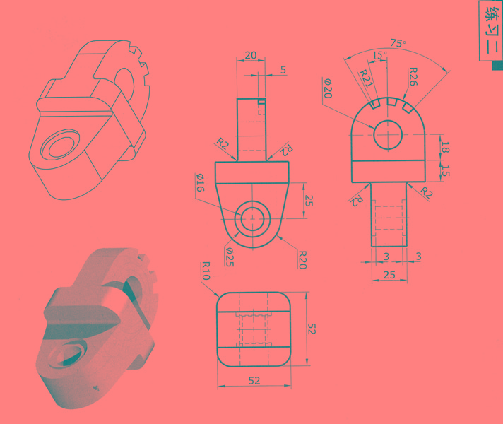

练习二的俯视图是这样的吗,我看不懂,请指教?0 `) e0 m- s+ B; P

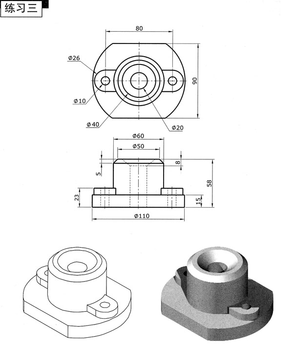

练习三的边缘圆弧是多少?图上好像没有呀?; |5 s) K# ?( v
变换中的点拟合是啥意思?有咐作用,啥时用?
$ X& i0 a; |$ L3 C4 W2 F! F) q变换中的重定义是啥意思?有咐作用,啥时用?还有CSYS 人意思?
) B& ~) }0 ^& q1 U' r9 |什么是阶次?& u8 S) g$ }  j/ C7 z: w: q1 j
创建剖面线有什么作用?# h+ l1 i6 l1 E, Q

发表于 2009-9-13 12:23:24 | 显示全部楼层 来自: 中国山东济南
说不上是有问题,所采用的制图标准不一样,和GB的视图方向相反,看起来不习惯。

那这练习2的俯视图啥来的?6 D  W2 v/ w( B; U* W

发表于 2009-9-13 19:32:55 | 显示全部楼层 来自: 中国河北沧州
回复 5# amwpl 的帖子
1.这是第三角投影,和我们GB的第一角投影相反
9 g1 U5 r- @. d5 e* ~, ?: X9 h2.那不是有个Φ110吗。
# R0 ]+ s3 M; }; C. r% B& g3.是一种变换定位方式,通过指定2点或3点重合来定位模型。(和点到点的原理是一样的,这个就是2点到2点,3点到3点而以)
; I: @) k# U/ b, p% o$ |4.这个可以做出更多样的变换方式。CSYS为创建的坐标对象,可以通过储存WCS得到。
/ S! X5 g: h& i, f! Y6 Y0 @" z
6 Y0 A1 H# v* b3 U; s; }1 M5.简单的说就是用不同数量的控制点构成的曲线,反应曲线方程的复杂程度,控制点永远比阶次多1,2点为一阶(也就是直线),3点为二阶。。。。, M  }0 ?4 k1 U6 O  d
6.剖面线就是一种制图用法,它表示被剖开的物体截面,有些国家的制图标准不打剖面线(比如日本),但GB一定得要。

发表于 2009-9-14 09:27:30 | 显示全部楼层 来自: 中国江苏南京
类似与小日本的第三视角 # K) }; E6 D) V5 @- S
是各个国家的制图标准不同而已!
