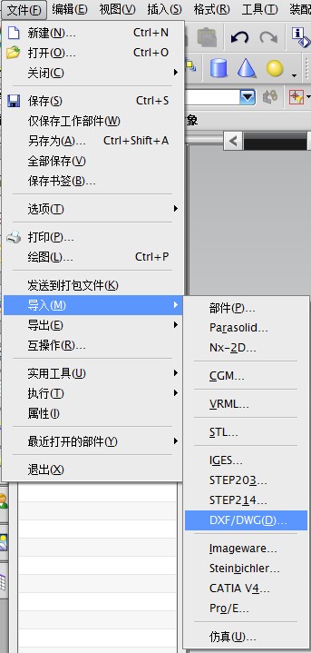

不需要啊!操作过程:
$ k* M3 V4 T/ M# n文件--导入--选择你要导入的CAD文件类型--ok

发表于 2009-9-13 13:48:21 | 显示全部楼层 来自: 中国江苏苏州
直接用ug 打开 转换模块要装

发表于 2009-9-14 10:16:47 | 显示全部楼层 来自: 中国河南洛阳
技术团队 就是牛叉 1 Q  T* I9 i/ C* U7 B% t% d
5 V, b3 F- p0 z1 ^1 j我用的6.0  可以直接打开   选好下拉菜单的文件格式
发表于 2009-9-14 10:39:36 | 显示全部楼层 来自: 中国广东深圳
UG5.0以上的版本可以直接打开,4.0以下的版本要装转换器!
发表于 2009-9-14 16:29:16 | 显示全部楼层 来自: 中国江苏南通
发表于 2009-9-14 16:38:36 | 显示全部楼层 来自: 中国辽宁沈阳
我试过了如果直接导入dwg,里边的线条将不能编辑,我采用在SolidWork中打开dwg,然后另存为x_t格式的,然后再到UG中导入x_t,所有线条都可以修改,也不会丢东西。
