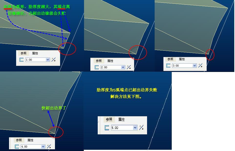

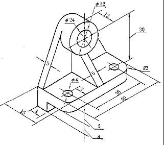

图中厚度为5mm的筋(肋),如果在proe中用筋特征创建出来?
7 _. O* i* {7 }+ }* ]( U$ \# N$ K. sproe中筋特征操控版中,在上例中,筋厚度值不能超过5mm2 ^5 {, X: ~8 k& U! n; F0 n
我一个一个数值的试,最大的只能到1.621mm.(这是在小数点后三位的情况下)
/ ^( M2 f8 J4 x+ e4 t: P1 F超过这1.621mm就会报错!这是怎么回事?
3 l( C6 R5 S2 {2 d  x我觉得可能是这个筋在与上面那个圆相接时,出了错。

 楼主| 发表于 2009-9-13 10:39:13 | 显示全部楼层 来自: 中国陕西西安
不会的,凡是筋一端与一圆柱相接的,都会出错的。

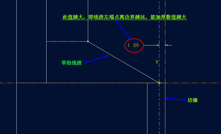

 楼主| 发表于 2009-9-13 12:26:11 | 显示全部楼层 来自: 中国陕西西安
对,就是这个原因,但如果按这个方法来解决这个问题的话,那岂不是人为地改动那个端点位置了么?
发表于 2009-9-14 13:05:24 | 显示全部楼层 来自: LAN
原帖由 xiaojunxue 于 2009-9-13 12:26 发表 http://www.3dportal.cn/discuz/images/common/back.gif) V) G/ J7 E: O! U
0 f+ E( W8 x3 R% ?6 l* a' M8 g
' Z9 @, i& K5 [. _8 E( |' c% `你要想把端点定到边缘用肋命令是做不到的,  . 要想定到边缘只能用其他方法做出. 6 b3 @* B, L+ Z# J

 楼主| 发表于 2009-9-15 12:20:58 | 显示全部楼层 来自: 中国陕西西安
哦,谢谢你的解答。8 [3 m' f( b: \& J
6 G3 v- B$ F2 |) b) q- m5 h
不过这个问题我得再想一下。
3 c* N) z& c, h% o/ n# k  D2 o& \3 _
为什么零件的三视图显示端点在圆柱的边缘呢?
& k( c, D& V: ~* MProE薄的都能做出来,厚的就做不出来??
发表于 2009-9-15 15:14:47 | 显示全部楼层 来自: LAN
原帖由 xiaojunxue 于 2009-9-15 12:20 发表 http://www.3dportal.cn/discuz/images/common/back.gif$ t& B3 ~' g, _+ s5 y( N
哦,谢谢你的解答。
# e* t4 T% e. g
8 J% M7 l4 G. `不过这个问题我得再想一下。
. c# S1 _' t+ B4 a8 J- r# x4 S+ {
8 J# p% }8 @7 h+ z+ I' n3 y  q为什么零件的三视图显示端点在圆柱的边缘呢?
2 _  c7 l0 }9 A) r6 Q& X# I5 hProE薄的都能做出来,厚的就做不出来??
1 ^( H5 t$ G  L: x$ @0 }$ H  O
8 e: @4 u( S% ~5 H1 U0 F) M端点在边缘是能做出来. 但不是用肋命令, 不要太死板,在PROE里有时候倒角都不一定用倒角命令做,我们要的是结果, 方法会有很多. 你说的"薄的都能做出来,厚的就做不出来",不明白你说什么,我上面贴图不是很明白了吗?
