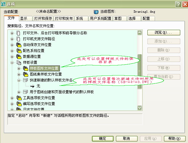

发表于 2009-9-13 15:31:27 | 显示全部楼层 来自: 中国江苏无锡
楼主只要在“选项”的“样板设置”里进行一下设置就可以每次新建文件时都用样板GB-A4-A0.DWT建立新文件了:7 W1 B* R  A' R* h
