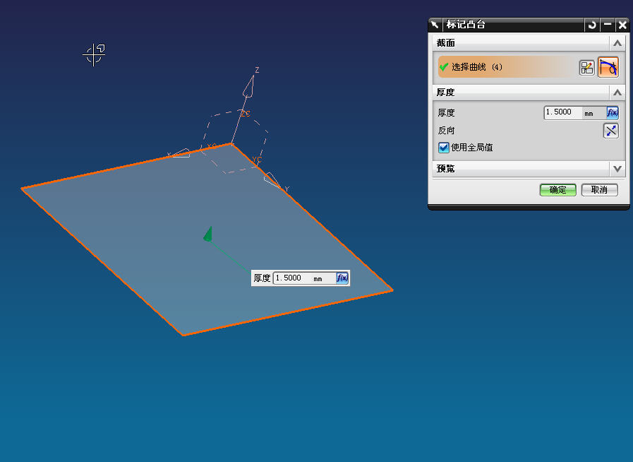

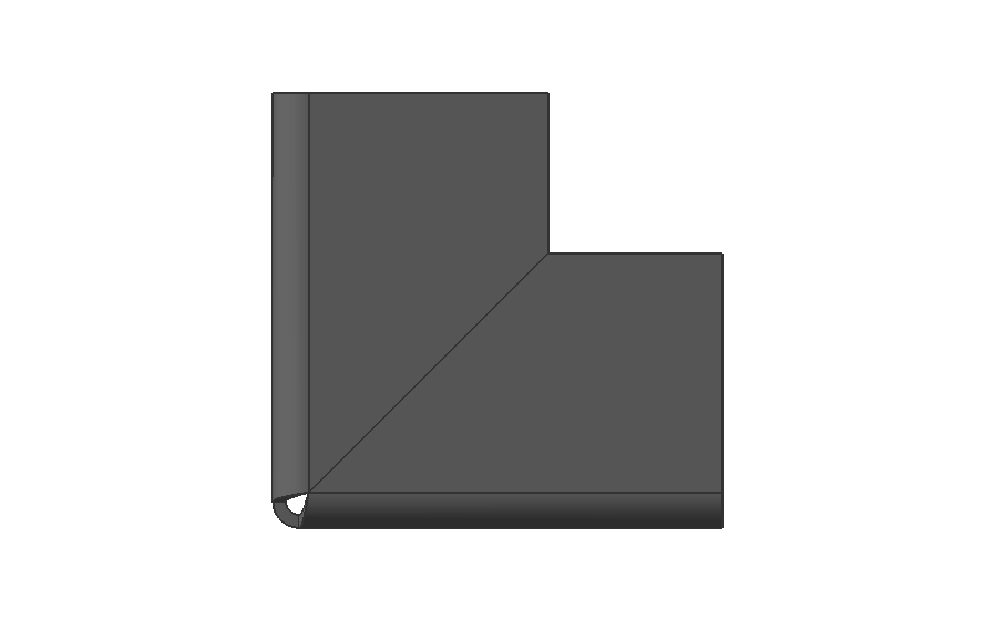

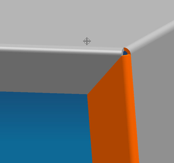

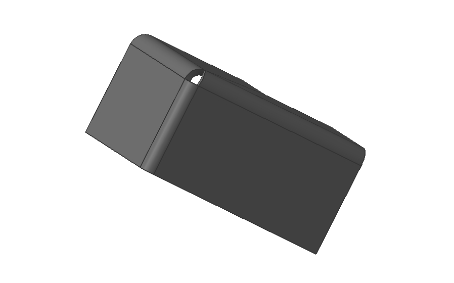

我在做产品的过程中遇到了一个问题,无论我怎么做都达不到照片的效果。请高手帮忙解决!!!最好能做一个教程 ,我用的是UG4.0         。先谢谢 各位了

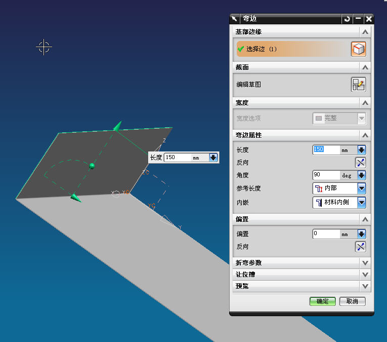

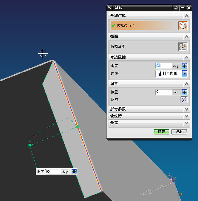

发表于 2009-9-14 09:56:40 | 显示全部楼层 来自: 中国山东济南

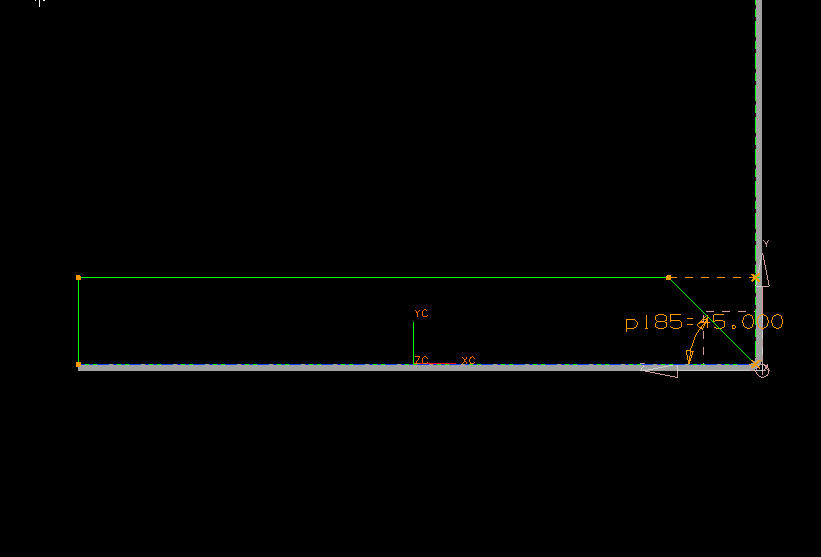

1,做一个基体钣金;2、做一折弯;3、第三步比较关键,利用折弯的草图对弯边轮廓做修改,如图3和3-1;4、同样的方法做另一侧弯边

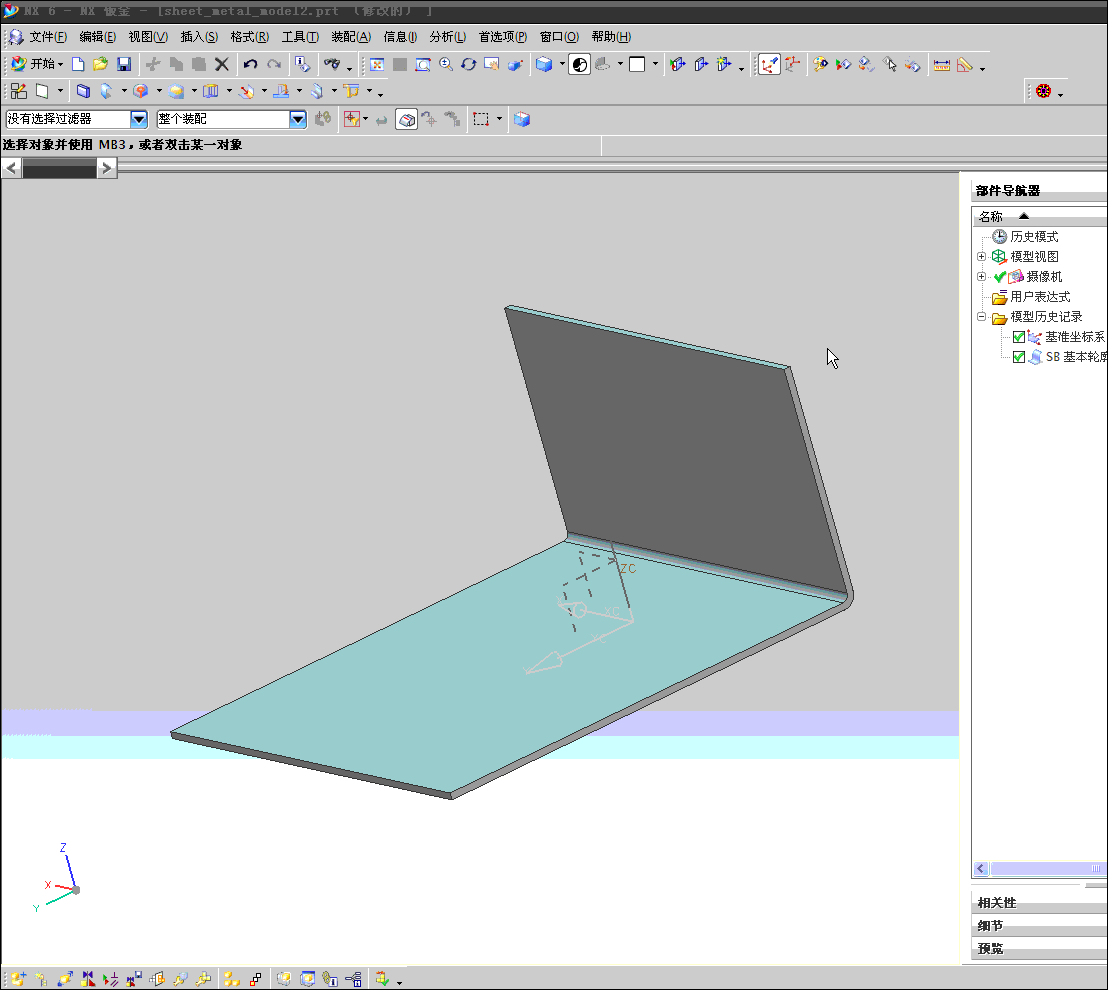

发表于 2009-9-14 23:03:22 | 显示全部楼层 来自: 中国北京
whc44的第3步可以直接成型,使用“轮廓弯边”,效果非常直接。! N3 x5 c" B- `+ [- i: K) P' U# b
并且,第1步和第2步,也可以用“轮廓弯边”画一个L型截面,然后拉伸一步成型。

 楼主| 发表于 2009-9-15 08:05:32 | 显示全部楼层 来自: 中国重庆
谢谢了哈!   不好意思我用的是UG4.0上面的轮廓弯边的选项没有6.0的多 。想那位用UG4.0的做一下就更好的。再次感谢!!
