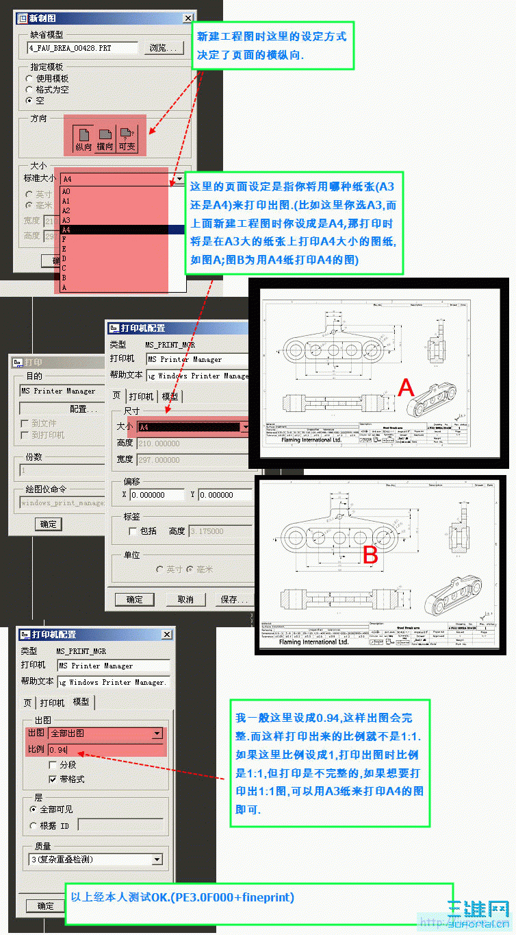

发表于 2009-9-14 13:00:45 | 显示全部楼层 来自: 中国北京
PROE 打印设置
PROE 打印设置
9 a& n0 a' W) J* K6 ^; A8 g5 V& L6 a9 S6 J. S% O2 y' x
[ 本帖最后由 hhq426 于 2009-9-14 13:03 编辑 ]
ProE中打印及线宽的设置.rar
5.84 KB, 下载次数: 46
打印之简单设置.rar
523.77 KB, 下载次数: 81
ivroe[1].com打印问答汇总 .rar
481.63 KB, 下载次数: 104
