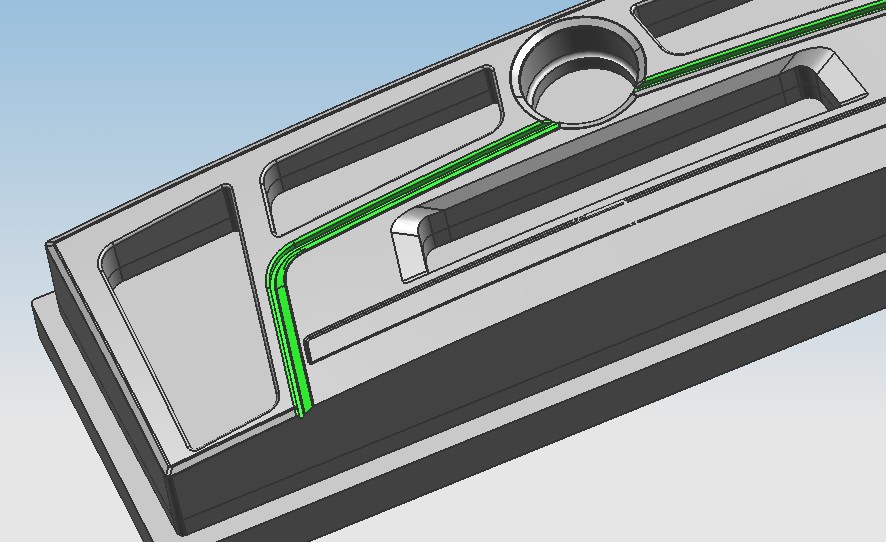

MC加工此图美工线用什么方法最佳
08150.rar
619.95 KB, 下载次数: 158
 楼主| 发表于 2009-9-13 13:03:05 | 显示全部楼层 来自: 中国广东惠州
就绿色部分
发表于 2009-9-13 13:47:08 | 显示全部楼层 来自: 中国广东东莞
做电极放点好点啊,刀跑的话有点麻烦哦
 楼主| 发表于 2009-9-13 15:18:53 | 显示全部楼层 来自: 中国广东惠州
本来就是电及 分公就不太理想
 楼主| 发表于 2009-9-13 15:20:37 | 显示全部楼层 来自: 中国广东惠州
我加工出来省光是个问题 不容易省呀
发表于 2009-9-13 20:04:40 | 显示全部楼层 来自: 中国福建厦门
建议在绿色部分的狭小处再分一电极,大电极上做避空,这样便于抛光。

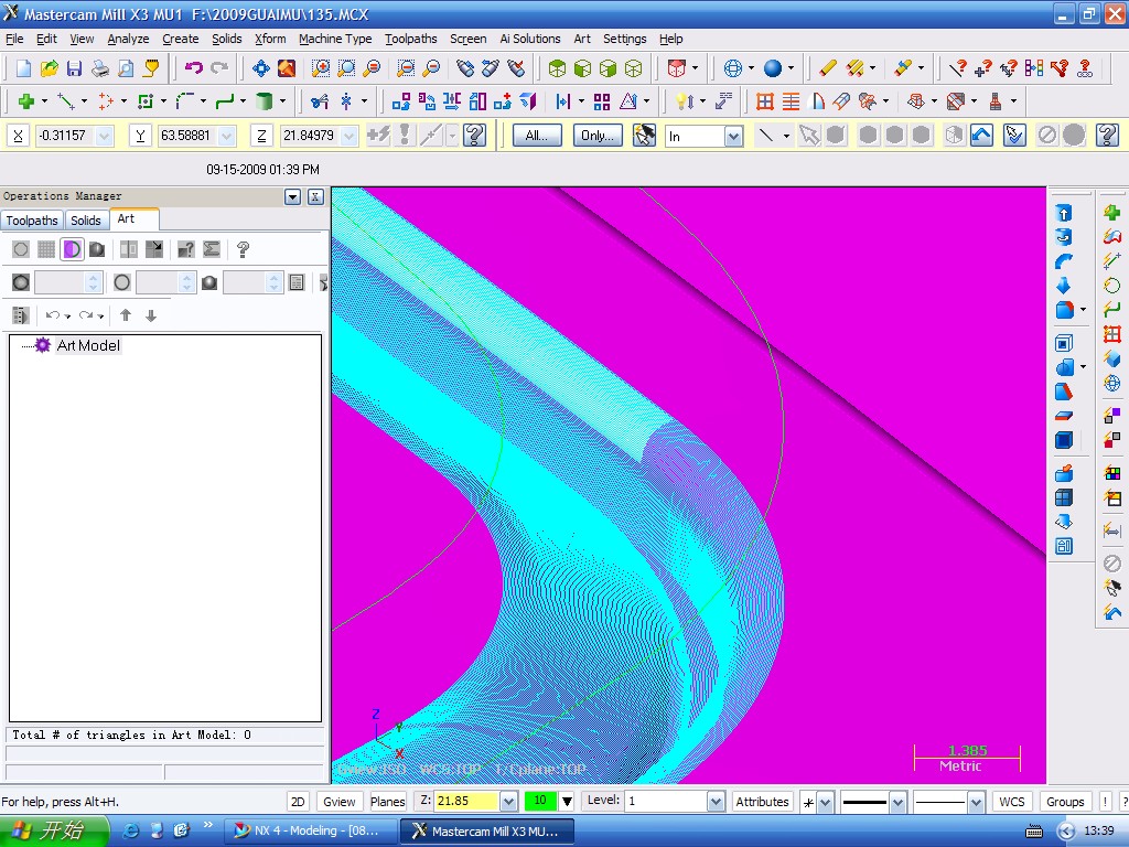

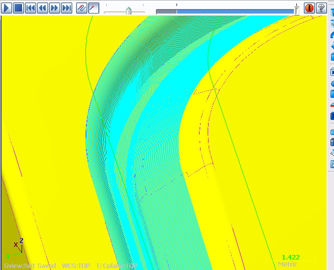

 楼主| 发表于 2009-9-16 20:47:02 | 显示全部楼层 来自: 中国广东惠州
怎么就没有顶呢?沙发怎么又是我来做 这是我之前做的刀路
 楼主| 发表于 2009-9-16 20:54:24 | 显示全部楼层 来自: 中国广东惠州
可省光是个问题 我外发给客户做得就很漂亮 软件是用PMILL 我再次降面锣 就做不出他那个效果
