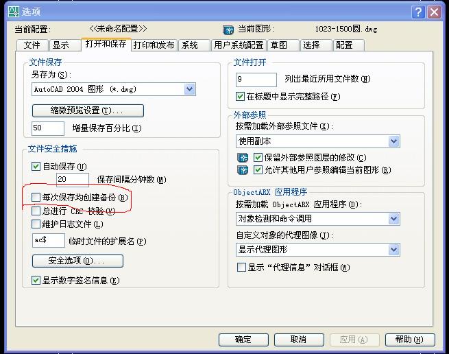

问一下,
CAD中结尾.bak的是什么文件
,每次建立新图形或者保存后都会产生这样的垃圾文件,能不能设置后不产生这样的垃圾文件,谢谢!
发表于 2009-9-13 14:18:00 | 显示全部楼层 来自: 中国广东中山
楼主,,居我所知DAK是CAD软件在你没有改变默认时间内自动备份的,当你的DWG文件不见了的有时候你可以通过更改DAK这个后缀名为DWG来打开的,,,,,,,你把勾取消就OK了  h+ o! I" P5 F; z3 p3 Y

发表于 2009-9-13 14:43:14 | 显示全部楼层 来自: 马来西亚
.bak  是后备档案 .

发表于 2009-9-13 16:30:30 | 显示全部楼层 来自: 中国安徽滁州
原帖由 caojishou123 于 2009-9-13 13:32 发表 http://www.3dportal.cn/discuz/images/common/back.gif5 K1 l2 V  @5 [
问一下,,每次建立新图形或者保存后都会产生这样的垃圾文件,能不能设置后不产生这样的垃圾文件,谢谢!
8 I- p, e. y, p: g0 A# h" K/ \
0 j' b2 D3 a7 W( s! kbak文件时防止CAD突然遇到错误,或者电脑突然断电或死机时文件丢失用的,如果关了有一天你会后悔的,虽然平时没什么用,关键时他的作用不可忽视。

发表于 2009-9-13 21:36:31 | 显示全部楼层 来自: 中国上海
如果有良好的保存文件习惯,关掉创建*.bak文件的功能是没有关系的,毕竟生成*.bak文件后,文件夹会显得很乱。

发表于 2009-9-16 14:34:30 | 显示全部楼层 来自: 中国台湾
那是AutoCAD的備份檔案
( }( O; t# M/ j  Y6 L* I如果你的檔案....掛點..., s6 z5 G: J' l1 e) P$ `* v" {
您可以從bak去開啟8 f. q% `$ @3 S8 r) T9 h9 c
將bak改成dwg的格式...就可以囉!!! :victory: :victory:
