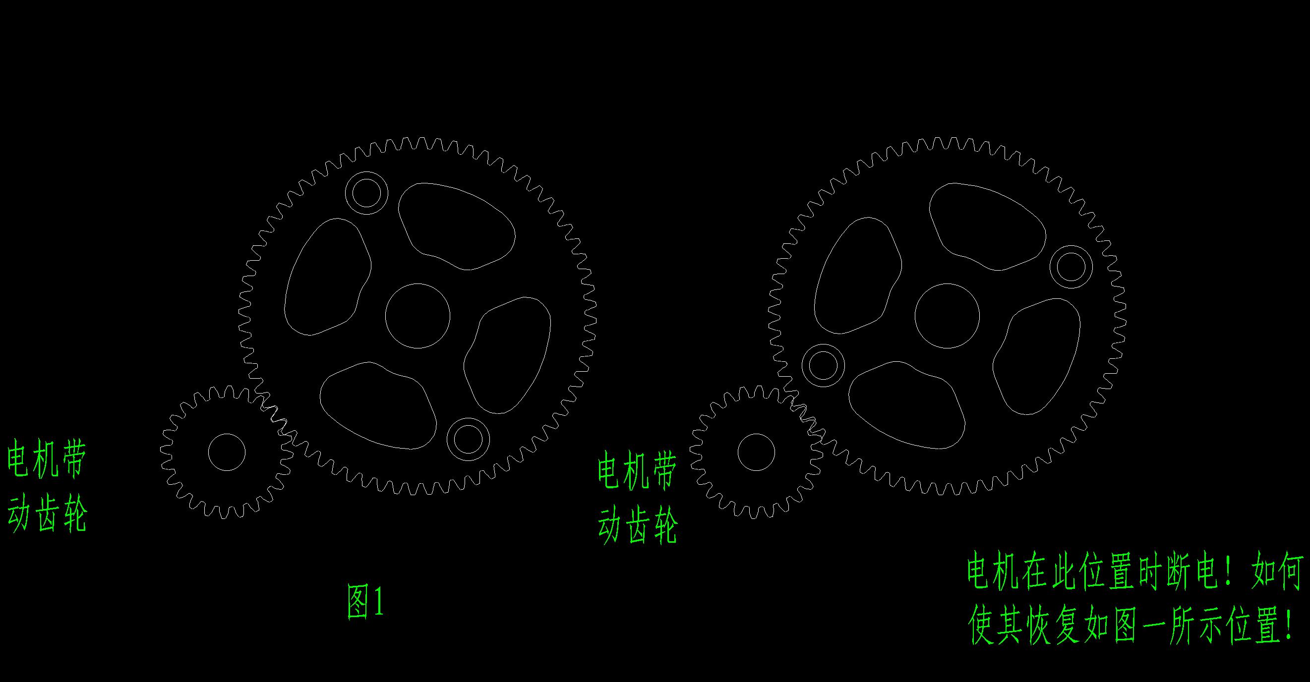

请教:9 ^+ }0 B' D4 J  @4 w( @
       假如一台直流电机的工作旋转角度是180度!但通电后旋转的90度位置时停电且没有备用电源!如何使其在不用电源的情况下恢复到原始角度!请教各位大哥!急需解决!谢谢!问题解决后赏10SWB!具体情况如附图所示!

发表于 2009-9-14 09:48:37 | 显示全部楼层 来自: 中国江苏无锡
不用电源,只有手动了。必要加手柄杠杆等机械方法解决
发表于 2009-9-14 10:17:58 | 显示全部楼层 来自: 中国上海
停电了要使直流电机回零位好象是没有办法的,因为电机没有动力,只能想办法使直流电机在停电后再次通电时先回零位,然后再工作。

发表于 2009-9-14 13:36:41 | 显示全部楼层 来自: 中国贵州遵义
直接手动复位就可以了!!!如果小齿轮带锁,则需要拆下小齿轮,电机应该可以自己复位,不能的话,手动复位即可!!
发表于 2009-9-14 13:41:32 | 显示全部楼层 来自: 中国贵州遵义
对了,如果是需要增加这样一个自己复位的电路,增加备用电源系统,可以是蓄电池,当市电断电后,采用蓄电池供电完成一个工作循环,通常像电梯、通讯电源机站、不间断电源都有可供参考的电路。
 楼主| 发表于 2009-9-14 14:00:03 | 显示全部楼层 来自: 中国河北沧州
谢谢楼上大哥支持!我这套东西作完后要密封的所以手动没办法操作的!
发表于 2009-9-14 20:47:23 | 显示全部楼层 来自: 中国河北衡水
分析半天得出结论:没有办法——按照你说的。重新设计吧。你的情况从原理上讲不通。  d- m. L2 O8 G, B+ z, I

发表于 2009-9-16 19:57:33 | 显示全部楼层 来自: 中国辽宁大连
没有备用电源,只能考虑通过机械的方式解决了.
发表于 2009-9-16 20:17:05 | 显示全部楼层 来自: 中国上海
如果不能手动复位,又没有备用电源,那只有通过弹性装置使电机恢复原始位置。可以在电机轴承上加个簧片,电机不运行时依靠簧片的作用使电机保持在零位,不知道电机的负载有多大。

3 {+ y* Y/ a0 Z3 Q7 @& M* X- e  a都停电了,电路还有何用,除非有不间断电源。
发表于 2009-9-17 08:31:15 | 显示全部楼层 来自: 中国上海
增加大容量电容,看看能否供复原电力
