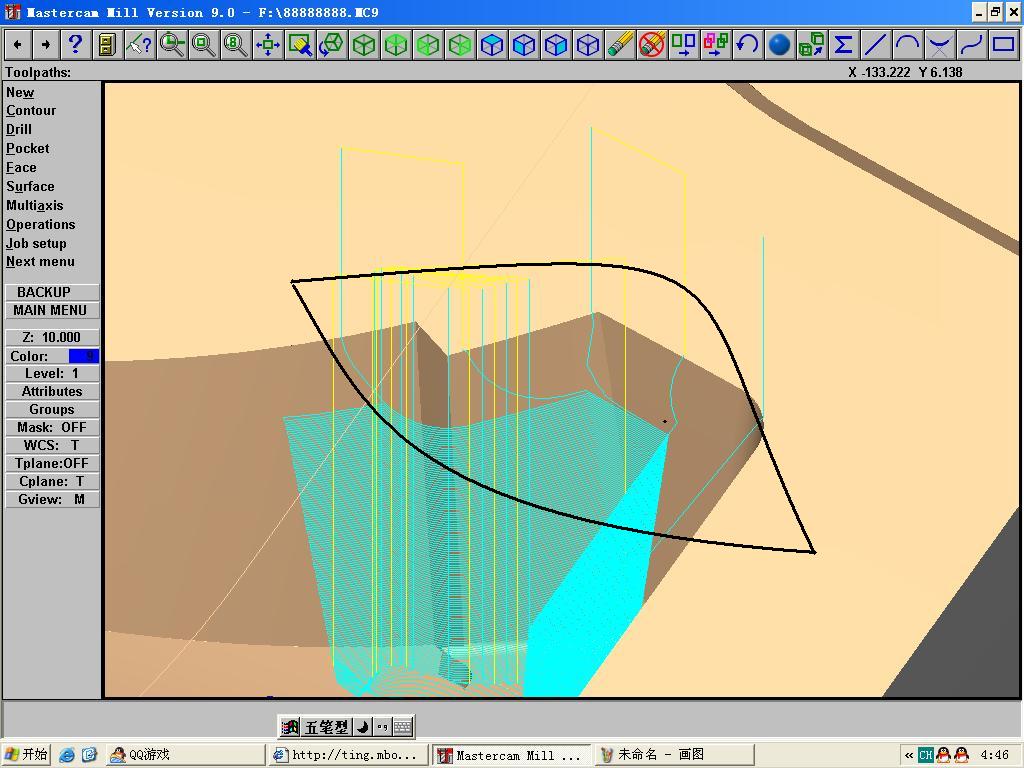

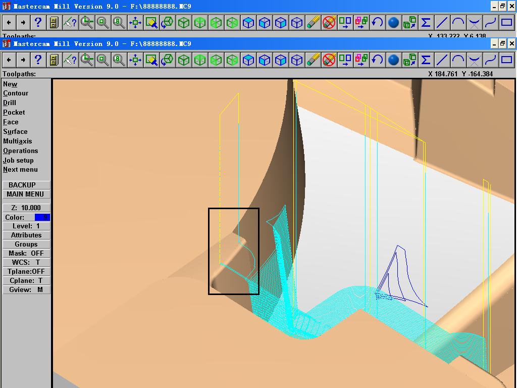

帮看看这个抬刀是怎么回事~~怎么有这样的进刀退刀的。是那出问题了。请不要单贴一个图就OK了~~小弟看不明白。我想看的是你的怎么设置里面的参数~~想知道怎么做才不会出现这样的问题。希望你们能上传回那个修改好的文件给我。谢了   66666.JPG 未命名.JPG 2333.rar (541.42 KB, 下载次数: 40)

还是画点补面或者把曲面延长刀路就没有那么多跳刀了

你的刀路我看了,切削范围是抽取的线吧,是精度的问题。把范围往外扩一些,0.5就行,刀具范围选内,再把深度调好,应该就好了。
