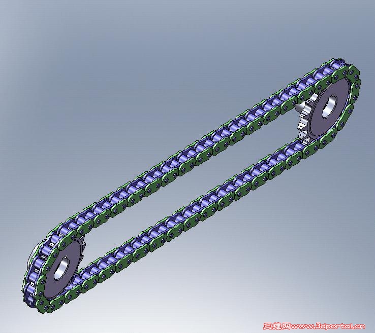

[讨论] 链条的建模与动画
发表于 2009-9-14 08:54:15 | 显示全部楼层 |阅读模式 来自: 中国河南洛阳
这个问题困扰好久,在三维网搜索出来的,基本上没有用ug做的。sw,inv,proe都有相关教程了。2 p/ t5 I7 S. D, C  s; K
有哪位能说说思路么?不胜感激。

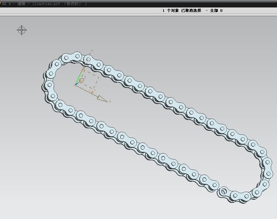

这个是我以前做的,笨办法:先画多段曲线,然后链节一个一个装上去,汗!发现没法做动画

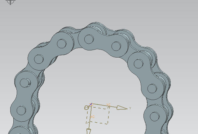

后来学会改进,利用引用几何体的沿路径阵列,但是不得要领,只能做到这。

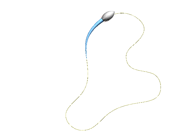

这是一位ug高人做的动画。也是我想要的结果

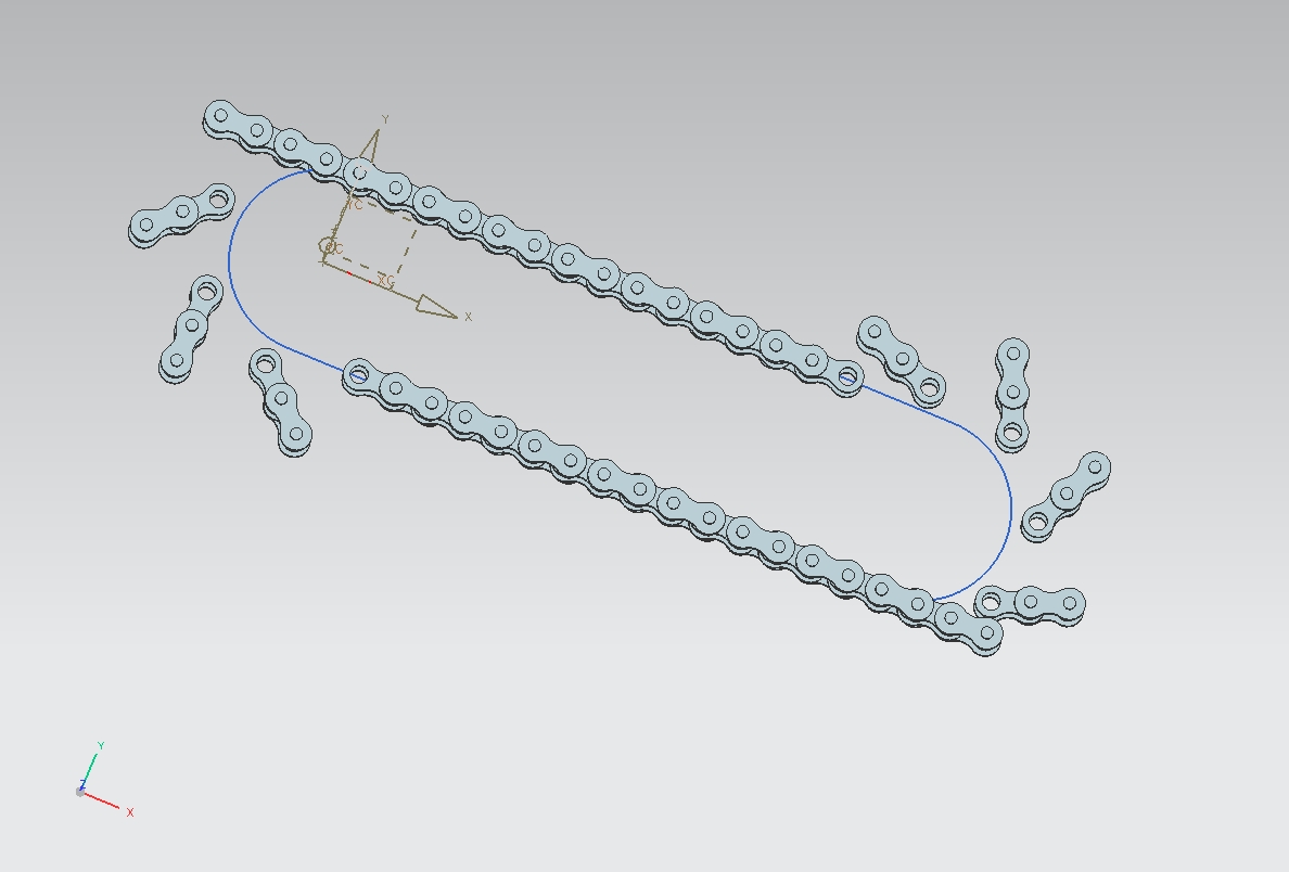

发表于 2009-9-14 16:19:30 | 显示全部楼层 来自: 中国山东济南
UG倒也可以做出来,但要计算总长和圆弧处的偏转角度,有点罗嗦,主要用“移动”命令中的距离和角度复制,你图片上所示的旋转复制不行,必须单链扣,如图。
beyond2009 + 3 应助
 楼主| 发表于 2009-9-15 08:58:09 | 显示全部楼层 来自: 中国河南洛阳
技术团队就是牛!
! C& X+ a' S: K# S( R3 ~
$ `) K* |: `* [) RWHC44,你的做法,不知道我理解的对不对:: x$ W) b- l& e. `& U
1.确定等长的曲线段。+ a% x5 j9 q0 f6 {
2.采用“移动对象”,利用移动和旋转命令确定单链扣的位置。
. q* x( v- v) P& G7 P' g+ z- D) K. C+ p  @, ?5 X
这样的做法还是链扣一个一个装上去的,比较费时,有没有更简洁的做法呢?因为现实中的链传动,有的达到100多节,这样就更繁琐了。9 ~; E: k) b' _: ]
4 M' @* v1 N6 i' K/ Q6 ?+ M这样的做法,还有一个,就是不能做动画。
5 P% ]% H/ g! M6 \2 p* s+ g7 B. N
2 `/ X$ t% S8 ~' o[ 本帖最后由 bigtiger8888 于 2009-9-15 09:04 编辑 ]

沿曲线动画,也是ug做的,我想应该是和链传动一个道理,但是琢磨不到。
发表于 2009-9-15 10:18:53 | 显示全部楼层 来自: 中国山东济南
不需要等分线段,只需要知道在某段线段上能容纳多少个单元,移动复制可以等距(等角度)多重复制;只是在与圆弧相接处要计算单扣的旋转角度,还要计算圆弧上正常旋转单扣的角度,我说的罗嗦在这里,有时候总长和多链扣的总长对不起来也很讨厌。相反,链扣数越多,做起来越方便,和链数少比并不差时间。

关于仿真呢,楼主做出来了吗
发表于 2011-8-19 09:33:55 | 显示全部楼层 来自: 中国江苏南京
关于你的那个沿曲线运动能做个教程么?谢谢了!
