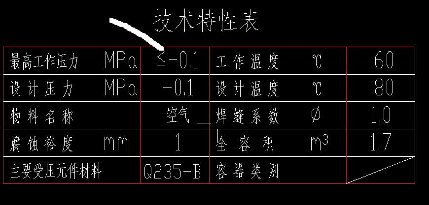

真空容器工作压力应如何标注?如图示是应≥-0.1还是应≤-0.1?

应该是大于等于吧,因为有负号

写大于等于-0.1MPa或写绝压XXmmHg。
