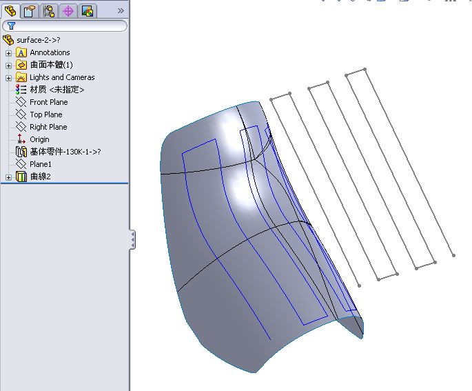

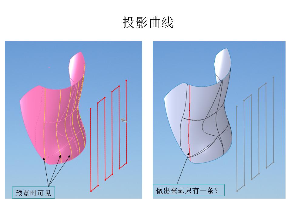

投影曲线时,为什么预览时可见,做出来却只有一条呢?哪位大虾告诉一下。(附有3D图档)

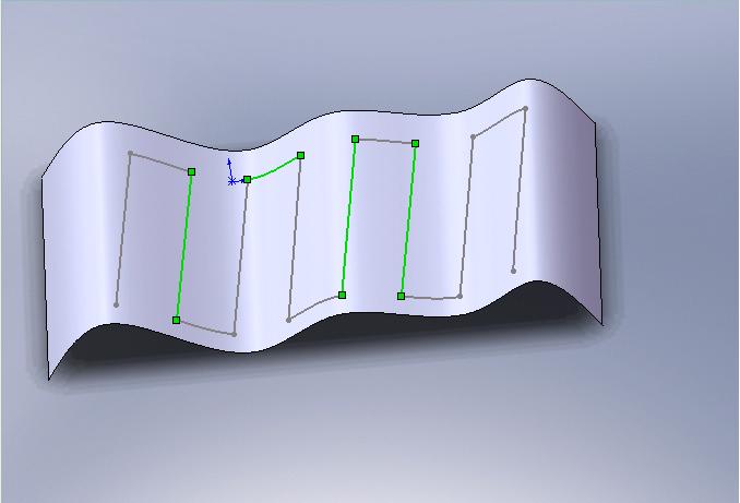

发表于 2009-9-14 11:15:44 | 显示全部楼层 来自: 中国广东惠州
投影曲線草圖不可超過投影面超過的部份及以下連接的線都不會出現.
. `# a0 F% Q% E( K8 G! f草圖縮小就好了

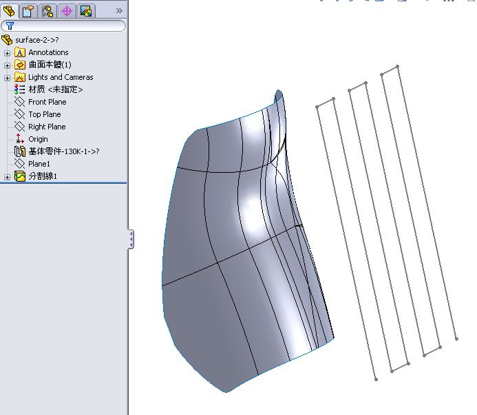

发表于 2009-9-14 11:18:53 | 显示全部楼层 来自: 中国浙江湖州
可以直接用分割线

 楼主| 发表于 2009-9-14 11:41:01 | 显示全部楼层 来自: 中国广东东莞
回复 3# chif0360 的帖子
我只想得到投影曲线,不想把面分割成一小块一小块,怎么办?

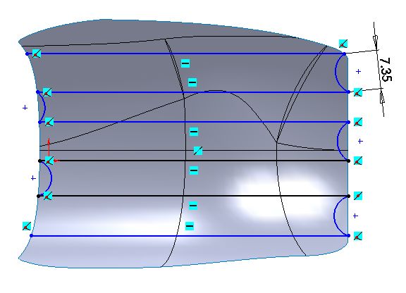

发表于 2009-9-14 12:00:32 | 显示全部楼层 来自: 中国广东惠州
把線端與面邊緣約束重合再向內連接.
# s: c4 R5 y8 m fen3.jpg * E7 {  `: |  @
可以用草圖拉伸曲面與曲面相交再用3d草圖交叉曲線.9 q. |& B  x1 K+ g9 U

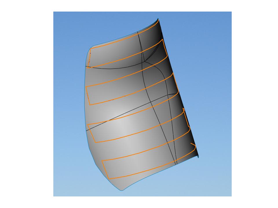

 楼主| 发表于 2009-9-14 12:06:16 | 显示全部楼层 来自: 中国广东东莞
原帖由 danilso 于 2009-9-14 11:15 发表 http://www.3dportal.cn/discuz/images/common/back.gif
2 ]8 v& e5 u, q( S2 c投影曲線草圖不可超過投影面超過的部份及以下連接的線都不會出現.. W: F8 G& q: l, l- z' m* i- W& Q
草圖縮小就好了+ ]( c& O+ R0 C
1432534
投影曲线就变成一条整体的了,但我的后续操作要求是单个单个的曲线,想问问大师,有什么好的办法?
发表于 2009-9-14 13:41:06 | 显示全部楼层 来自: 中国山东淄博
用你的投影线做拉伸曲面,与要投影的面的交线就是你想要的了,这样或许能成为单个曲线 了。% d0 b! p% L: t/ F; }% D2 n) I2 e
