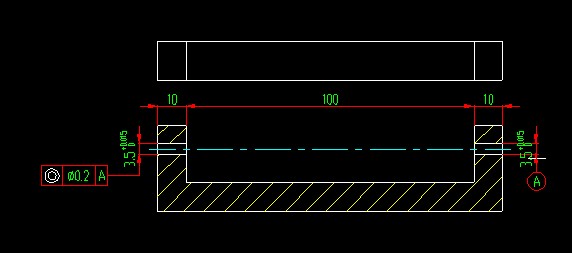

两直径3.5mm公差0-0.15的孔,中间距离为100mm,同轴度要求为0.2,芯棒的尺寸应如何设计?
! Q$ A9 f, B0 v5 T( M如改成两边插销式,插销尺寸又是如何确定?

3.5的孔长多少?

芯轴是不是设计成3.3 公差0-0.03就可以了啊
& `0 w) f1 b+ Y销子端3.5g6,一端(3.5-0.125)0到0.03
: o/ P" d) m3 ]; I: S4 }高手指点下!
 楼主| 发表于 2009-9-14 11:04:28 | 显示全部楼层 来自: 中国浙江宁波
长度10MM,不考虑孔的形状公差

由于直径3.5mm公差0-0.15,插销尺寸要设计成若干组,即每0.02直径变量就要有一对插销。8 F6 s/ P% ?" s* j7 Z' X; k+ w
每一个插销上应该有两个轴颈,一个是与检具体配合的;另外一个是与工件孔配合的,并且同轴度在0.01以内。$ e6 Y$ f3 ?5 o8 l" x" @

要求不高的话,插销d3.15,长度>120
发表于 2009-9-19 22:14:17 | 显示全部楼层 来自: 中国安徽合肥
你这属于检验量规的设计,有标准的,应同时考虑尺寸公差和位置公差的要求才能确定量棒的尺寸.

* H) |: P, i1 b0 [7 x做一个小板,班上有两个孔孔的直径与孔距符合你对工件上的孔的要求,并且最好是比他们的要求要高一些,因为毕竟是基准。然后用合适的销子,或者是合适的钻头把(3.4的不错呦)。做检验的介质心轴。如果心轴能同时穿过小板和加工好的工件,那说明工件符合要求,这不就OK了么?/ s, o  G' f4 s  v
一般的可以直接用这样的小板做钻模就可以了。你说对吧!?
