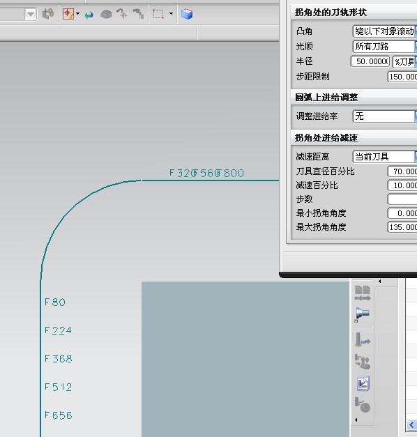

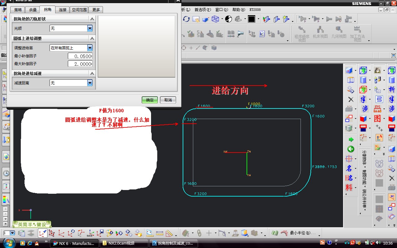

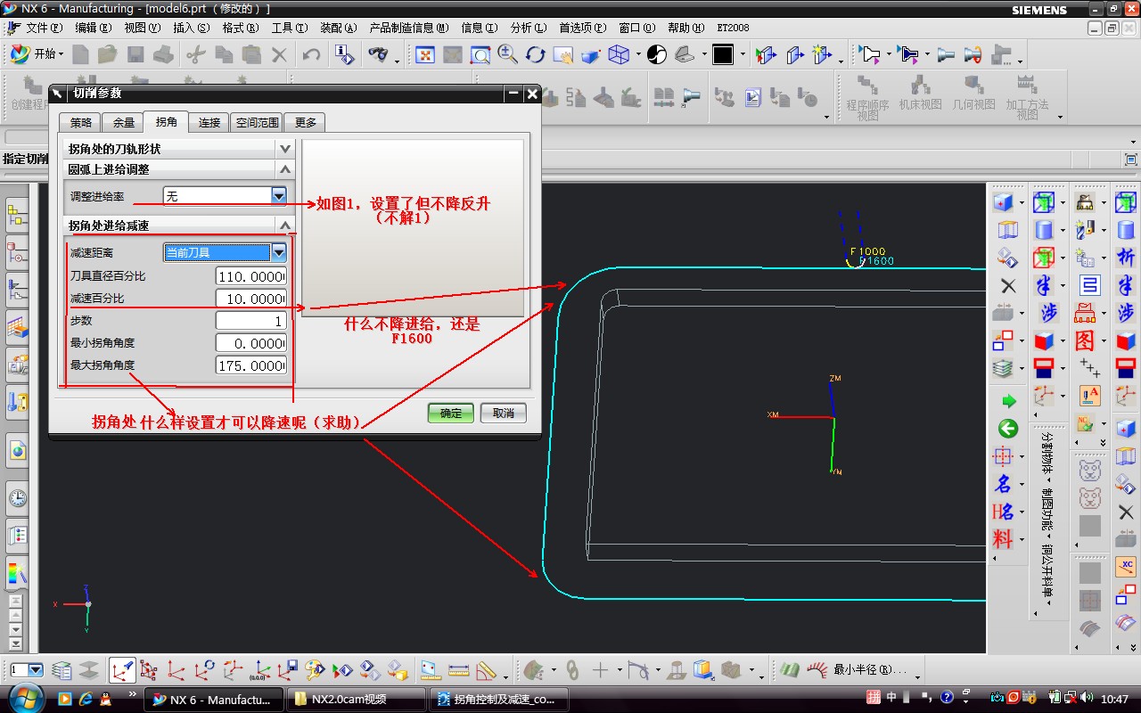

今天用UG在圆弧进给处设置减速,结果不降反升(最大值不能小于1),第一个不解之处?$ `# D7 W" M9 _
& R! x1 R; @% g  v: Q这个不能降速,那就在拐角处降速度吧,可设置了,不起做用,依然到了拐角出还是初试进给?什么解决哦!(设置)" Z, X# p9 U  `, u+ y* K% r' g
; s7 C# D8 v2 N$ f  }7 p4 Q下面是图
, {: a* K# l8 j
9 B1 \- I* O$ e/ l7 m4 X5 P2 x9 Q3 _! ^. U. F6 q5 w& l
麻烦高手指教,呵呵

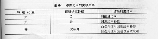

发表于 2009-9-14 14:31:17 | 显示全部楼层 来自: 中国上海
光顺不开,你叫他怎么减?
1 k/ M( s: j' D/ O% z圆上进给调整,不开也行。就是在圆上调进给,有最大和最小之分0 s3 W. r  L1 C
最大怎么能小于你现在的进给百分比?也就是10 a% x6 `# K3 E4 x% }8 b- O

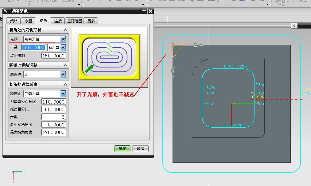

 楼主| 发表于 2009-9-14 16:34:22 | 显示全部楼层 来自: 中国广东佛山
啊`想不通
如果开了光顺就可以,那下面什么解释?呵呵~麻烦高手多多指点下新手: f( g' C9 P- x
* G# o5 Q  u3 l[ 本帖最后由 hnld888 于 2009-9-14 16:36 编辑 ]
otnt + 3 技术讨论

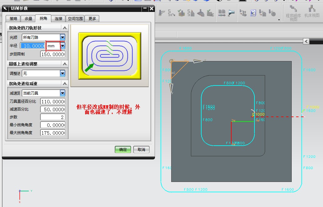

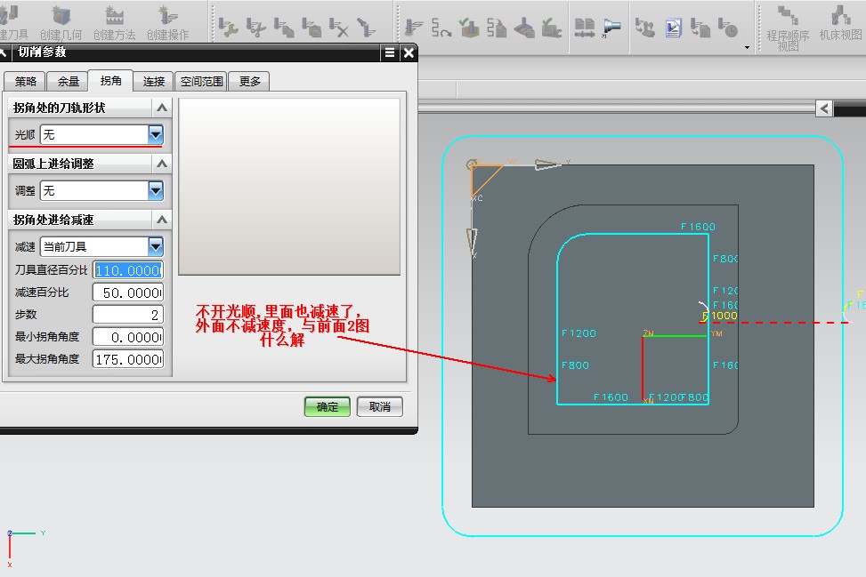

发表于 2009-9-14 23:10:41 | 显示全部楼层 来自: 中国上海
不开光顺里面减了,你有没发现尖角处全减了,里面走圆弧处也没减,你外面有尖角吗?
2 y( l8 z& Y8 t& a" A. J开了光顺为什么外面没减,为什么设置成Mm又减了?* K% `2 x+ K9 @) T% c' q' T5 V% H
外面一圈自带圆弧,你所设置的刀具百分之50是否大于外周拐角半径?如果减速是在光顺圆弧半径限定的范围内进行,那么大于限定的半径我还要给你减吗?% b; v* d% u( I( i2 g0 D5 m
请把拐角半径设置成大于百分之50,如果外周有减速,那么恭喜你又学到东西了,如果没有,请忽略我上面的回答,我们一起等高人解毒
" g& x! K# @, _7 V: _) b3 c: B3 ^- v! I) ?/ P" ?" [; f' c! H
[ 本帖最后由 屁颠屁颠 于 2009-9-14 23:16 编辑 ]

 楼主| 发表于 2009-9-15 13:54:40 | 显示全部楼层 来自: 中国广东佛山
非常感谢,昨天试每个参数试了一下午 ,有点挖墙脚, 总算理解的七七八八了

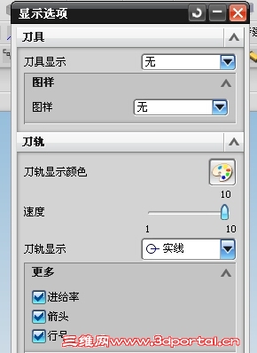

发表于 2010-3-28 15:16:02 | 显示全部楼层 来自: 中国广东江门
3# hnld888
' @& k) c: z6 A* F2 R; _0 ~+ K: U: {2 {) ?3 F3 h4 U: {8 G/ _
. @& Y4 d9 M# t/ r' u+ b4 I! i! S请问你在图片的刀路上显示的各个不同的F值是怎样搞出来 的呢,请赐教……谢谢绝
发表于 2010-11-14 15:46:02 | 显示全部楼层 来自: 中国广东深圳
我也想知道,F值是怎么显示出来的???
发表于 2010-11-16 19:14:01 | 显示全部楼层 来自: 中国贵州贵阳
我也想知道,F值是怎么显示出来的???
: Q% Z# V4 W2 X) F  J2 k0 yfengyi533 发表于 2010-11-14 15:46 http://www.3dportal.cn/discuz/images/common/back.gif
在进给率添数,在看看 基础的东西 呵呵
