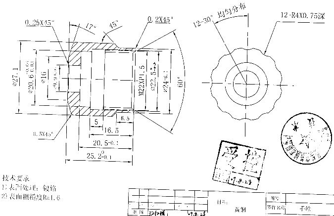

如图所示的手轮,谁有类似尺寸的棒料?

替楼主截个图。用φ30mm的黄铜棒加工即可。这样的黄铜棒到处都有,很容易采购。

发表于 2009-9-20 18:38:59 | 显示全部楼层 来自: 中国辽宁大连
是通用件吧,到处有.
发表于 2009-9-20 18:54:32 | 显示全部楼层 来自: 中国广东广州
我想楼主是想问带凹槽的棒料吧。

( j( L; C$ a3 r+ l# `3 b我想也是这样的!!!这个除非是定制否则是不会有的!!
- H* I9 l9 u! ?0 \黄铜棒加工凹槽不是什么问题的!!!
