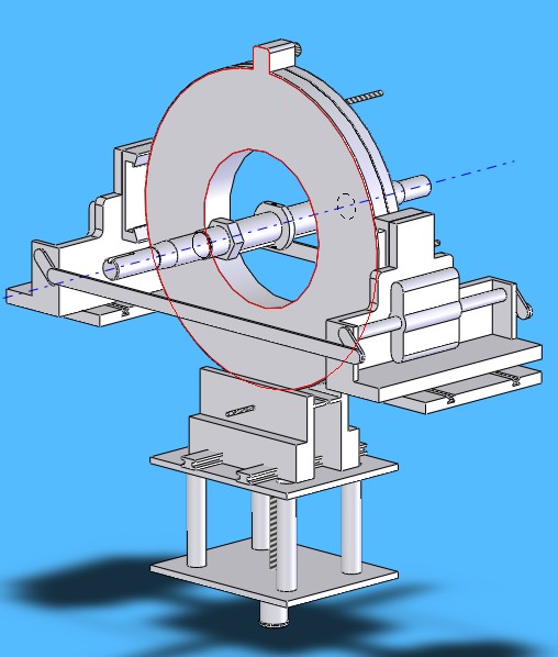

现在有一个测试电机的检测台,电机定子是一个空心的薄圆柱体,内径245,外径500的,厚度55,测试时要求与转子同轴,请教各位大侠,这个夹具该怎么设计呢?
7 B8 P4 f2 b: i7 ~' F* [% o# I
$ e, m, _2 H1 {, b% k% X, o3 d9 G检测台要考虑不同尺寸电机的兼容性,所以大大小小的零件都要能固定,内径也会变,外径可能有1200mm左右 圆柱高度也会变。* P: z9 \+ q# d+ S0 c& g

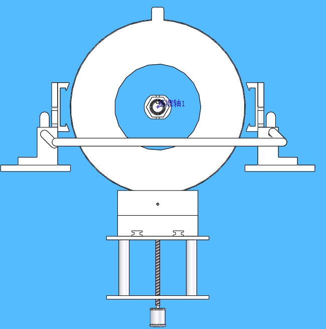

目前是这样的方案
空心薄圆柱定位用两套夹具:(图怎么贴不上来??)
8 X0 \/ P8 Q/ m! ^% {& w; `见附见1; N9 E0 H8 Q, x

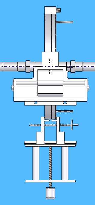

1、上下定位,使轴线与主转轴在垂直方向上重合。
4 s' @- y, u- q' ^- d8 {) g见附件3
9 J1 L% d: B# Q( \用伺服电机将圆盘抬高至中心轴线高度相等处。同时左右螺杆夹紧,防止圆柱左右摆动或扭动。
9 d8 w# t$ f% m! C' L2、前后定心- h4 x) d6 O; `$ x3 H: D
$ G4 K1 v' a+ a5 V  |& a' u
见附件2; L1 U1 F) k1 J6 ?2 B& ]9 v* Z
双侧对称安装的V型块,利用平行四杆机构,使双侧夹块同时向中心移动,保证圆柱在水平方向上与中心轴线重合。. R" f6 r# @2 ?) k
; v8 J- J5 H4 ^: x) z
这样的定位方式比较繁琐,制造和装配起来精度要求很高,不容易保证。而且四杆机构的连接可会出现刚度问题
$ {3 T/ y0 n' K- J4 w9 ]2 e! |& b$ e
# B5 p+ \6 s0 ~: Y请教大侠们有没有更好的方式定位,圆柱和中心转轴的同心度要求0.05mm以内。

发表于 2009-9-14 15:36:24 | 显示全部楼层 来自: 中国广东广州
两个V型块要加大,圆柱面定位只需要用V型块就可以了,下面的丝杆驱动的升降装置只能用于辅助定位,不能用于最终定位9 m1 ?8 E3 J. I3 A/ ~  V
( k& k7 L: V" q
两V型块最不好处理的就是同步向中心移动,用平行四边形机构是不行的,运动传递过程太多,精度难以保证,建议采用左右旋丝杆(丝杆螺纹左端左旋转,右端右旋)来驱动两边的V型块,为了消除丝杆间隙,需要采用两螺母对错夹紧的方式来消除间隙,不过建议你参看以下夹具设计手册上的定心夹具

 楼主| 发表于 2009-9-14 15:46:02 | 显示全部楼层 来自: 中国广东东莞
回复 4# liweisky 的帖子
太谢谢你的建议了!!0 o8 @4 {# U$ m* ^1 U
因为圆柱外圆径会有大小之分,而中心转轴是固定的 ,所以下面的升降装置是上下位置的同轴对心的。而且下面还要夹紧薄圆柱呢。
9 \3 h0 |. @$ L. c9 S0 s8 ]% p还要请教,如果圆盘很大时,直径大概有1200-1500时假,用丝杆还行么 会不会有刚度问题?
发表于 2009-9-21 18:45:53 | 显示全部楼层 来自: 中国黑龙江哈尔滨
原帖由 thinker112 于 2009-9-14 15:46 发表 http://www.3dportal.cn/discuz/images/common/back.gif
& G9 i1 w$ Z" I- ~3 w& \, o) G太谢谢你的建议了!!7 c: [. c1 b7 P# {4 N
因为圆柱外圆径会有大小之分,而中心转轴是固定的 ,所以下面的升降装置是上下位置的同轴对心的。而且下面还要夹紧薄圆柱呢。: p9 A; j2 ?) }7 g4 S1 n
还要请教,如果圆盘很大时,直径大概有1200-1500时假,用丝杆还 ...
: z" n3 l* P* Q. O5 m* `. u  W1 U5 f3 O, [( C* ]6 Q
( s/ F, t6 N* J! K# A' K
6 t! w' ~6 C. T用丝杆行不行不是取决于直,而是重量多少!!!‘
