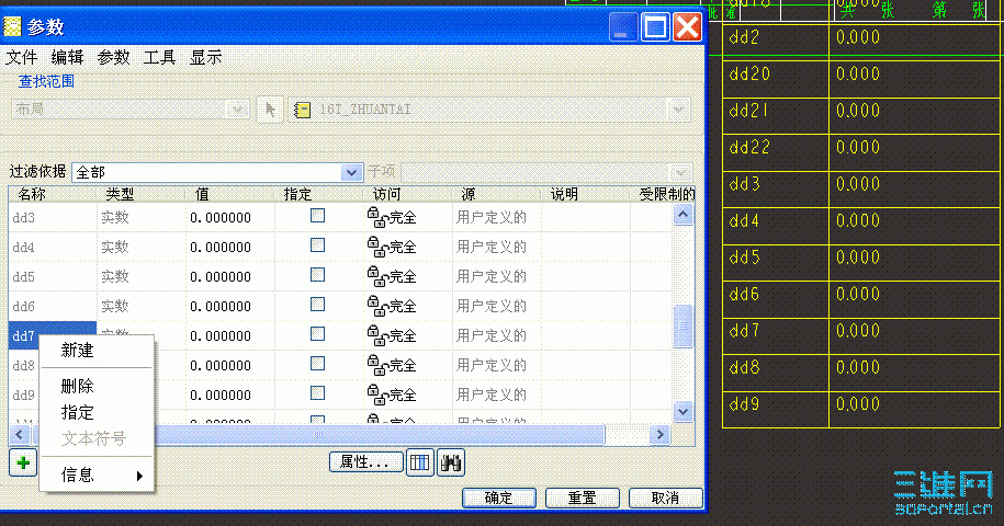

[已解决] 无法删除在布局中通过插入尺寸建立的参数,为什么?
发表于 2009-9-14 17:00:55 | 显示全部楼层 |阅读模式 来自: 中国黑龙江齐齐哈尔
无法删除在布局中通过插入尺寸建立的参数,为什么?如何才能删除?" @, M( y. k7 f0 O$ g

导入cad时把导入尺寸作为符号即可。注意不要把导入尺寸作为尺寸,如果导入为尺寸,则每个尺寸都对应一个参数。定义重复区域时都会显示出来而且无法删除。可能当时不显示出来,但是关闭后重新打开时就会都出现。
