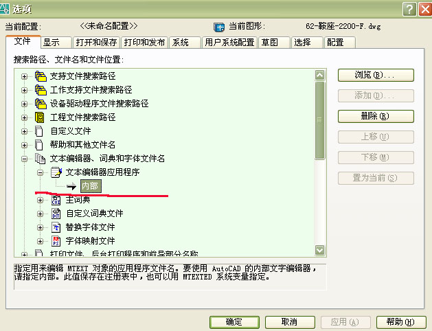

我的CAD2007多行文字是记事本格式,为什么?谢谢指导!
发表于 2009-9-14 18:23:19 | 显示全部楼层 来自: 中国江苏无锡
在“选项”里将“文本编辑器应用程序”改成“内部”就可以了。: ~! C* p% Y9 X/ R- i
+ @  Z" ^7 d6 }2 g5 _$ n或者在命令行内输入“MTEXTED”后输入“."(点号)也可以将文本编辑器指定为CAD自带的文本编辑器。

谢谢!ok!!!!
